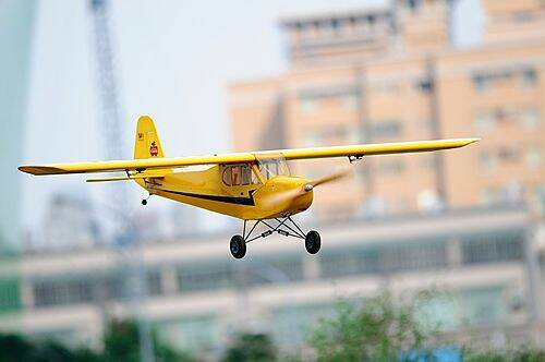

早上上山掃墓民眾不少,飛場也吹著1~2級的陣風...
感謝早班飛友的勇氣支持,首航成功!
這架KYOSHO經典J-3可快可慢,短場降落性能佳。
引擎配雷虎四衝75,螺旋槳13*6,全配2.8Kg。
不過輪架品質不佳,竟然在第一趟輕輕降落後輪架彎曲
另外機頭罩施工不良,輕按玻纖外殼烤漆竟然就裂掉

這台軟腳~真的是出了名
飛友用OS 46飛,一樣是會劈腿....
一定要再補強...
現在的Kyosho的品質,尤其是機頭罩....
不曉得怎麼回事?
沾了油...烤漆就會脫漆>>>>傻眼

腳整個做   外加了兩個彈簧

奇怪的是第二趟卻沒軟腳
打算買鋁合金腳架來改裝,下面再拉彈簧假裝一下
