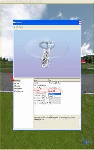

G3模擬器搖控器通道如何對應,要如設定直昇機id,因為一開id油門就最大,但螺距無法控制,一般飛行就OK,請個位前輩幫幫忙

來來來, 搞不清楚怎麼設定讓G3直接抓遙控器本身設定值的的看這邊, 很簡單, 只要把Radio Type改成Pass Through就可以啦, 看完馬上會!!

第一步
第一步
第二步
第二步
第三步
第三步
