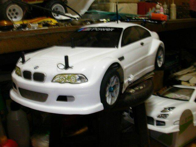

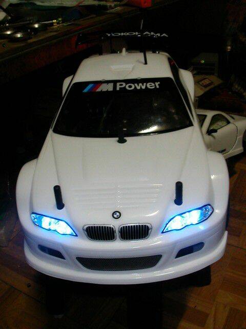

很多時候車殼做好後,總考慮著要不要挖散熱通風孔,然而;為了引擎通風散熱,而不得不把前、後擋風玻璃各挖一個大大的散熱通風孔
也就這樣,原本一個美美的房車殼;前、後多了兩個大洞,原本的美感自然大打折扣。
實測結果:
氣温約20度,測温槍誤差+-2度,引擎油針~富油
裝殼跑一桶油測得引擎温度僅有~61.6度,加計測温槍誤差只+不-
所以算~63.6度
這樣來推算;夏日氣温約35度,因此再加(35-20=15)15度
63.6+15=78.6度
距離100度尚有21.4度,這21度的範圍來鎖油針應是足的。
(不行;我就再加一個風扇= =)

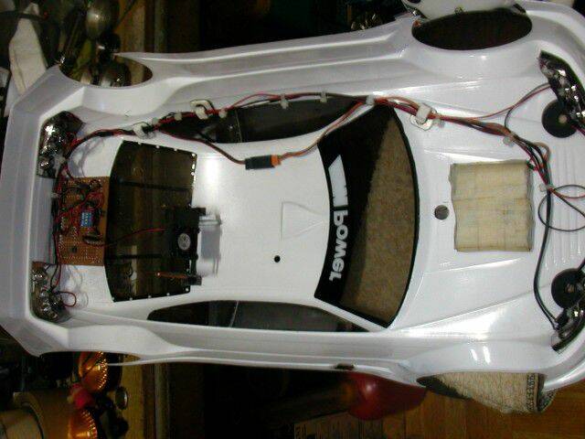

裝了風扇,油車殼總算能比美電車;還多了電車所沒有的排氣聲浪
喜歡視覺美感;又愛聽覺快感的人;可以參考看
懂電路的話,或可設計一個温控開関(這我做不來=.=)

大大,可是風扇看起來好像是逆風吹,引擎前風扇後
 樓主| 發表於 2011年3月31日 03:40 AM | 顯示全部樓層
原帖由 heqing 於 2011年3月31日 01:51 AM 發表
是指風扇置於引擎後方對吧?
主要原因是引擎前面有手提把擋到,這提把也不能拆,因G4油箱就固定在那插銷
再者;風扇前移勢必要把螺絲鎖在車頂正上方
個人感覺這外觀看起來也比較差一點
至於風扇後置當然沒問題;因為裝風扇就是不想開散熱孔
所以車在跑時並沒有風會從前擋風玻璃灌進來
引擎散熱主要就是靠風扇,風扇位置在前、在後並不影嚮。

大大如果是外接電池的話
建議使用 3*3 DC 5V 功率大一點的風扇(0.1A以上)
電料行都有,模型用的風扇轉速還不太夠
不才瞎搞的結果..
外接7.2V 1600MAH的電池
上兩顆風扇,引擎調吱,可以操個幾桶油還不至於過熱
如果重本一點..可以選用超頻家族的8000轉雙陪林散熱風扇
這個就要到3C類賣場才找的到了
小小建議請參考
