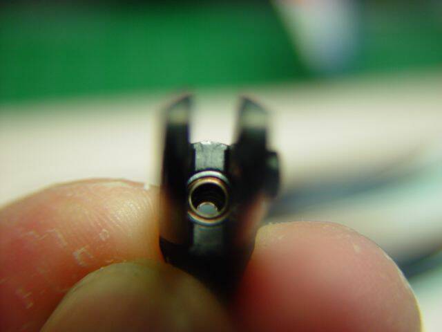

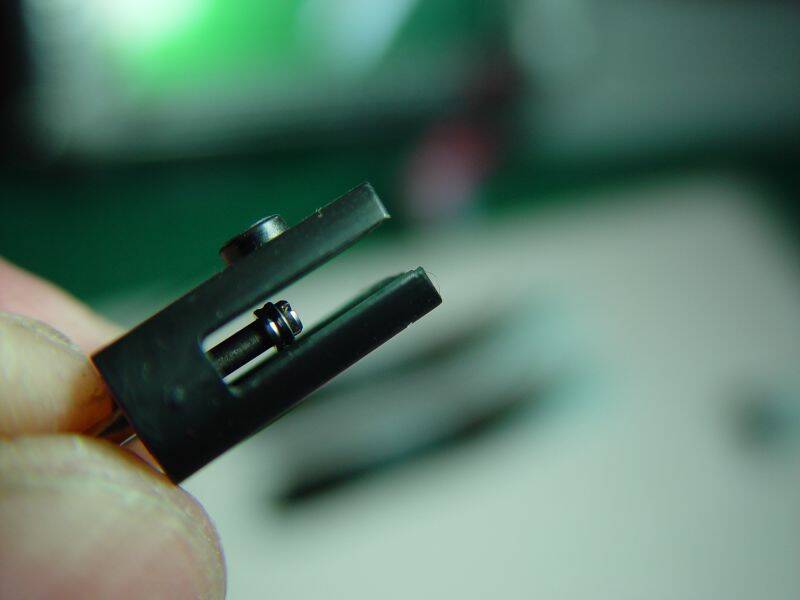

小弟在購入mCP X的同時加定了一組橫軸零件包,打算用來處理第一版獎夾軸承故障的問題!
昨日mCP X到手,還沒正式起飛,第一時間就先拆橫軸,先嘗試mSR的橫軸墊片(華司),發現內圈過小,用鑽頭稍稍開大後,才又發現外圍太小無法卡住,根本沒有防爆軸承的能力,使用mSR墊片的省錢想法宣告失敗  只好打開橫軸零件包取出原廠華司,按照下圖方式重新上油+安裝(搭配螺絲膠)
目前開了兩次idle,非常穩定沒有雙槳,但耐用度尚須持續測試,而且就算有上潤滑油,還是可能會磨損橫軸與接近主旋翼的軸承,但心想反正過幾天原廠修正的B獎夾就來了,犧牲一組橫軸華司換來幾天的安全爽飛小弟覺得還能接受嘍!(另外心想摔機橫軸可能會歪掉,但華司掛掉機率相對較低,多個備料也不錯)
小弟會把黃銅色朝外主要是根據國外飛友具稱有聯絡Horizon Hobby原廠,
他們做出的回應,詳細原文在此。提供給大家參考~
但是!從文章中似乎可以看到軸承方向對於第一版獎夾來說,似乎尚無法確定對爆軸承結果有所差異,只不過是Horizon Hobby說未來會改為黃銅色朝主旋翼罷了!
真的很擔心爆軸承的飛友還是耐心等待Horizon Hobby趕快寄出B獎夾也許才是真正一勞永逸的解決方案了!
Horizon Hobby的產品果然是:『早買早爽飛,晚買有更新!』!
