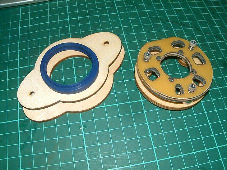

內有附帶無刷固定座是給內轉過減馬達使用的
自己改裝外轉固定座.給外轉馬達使用也行

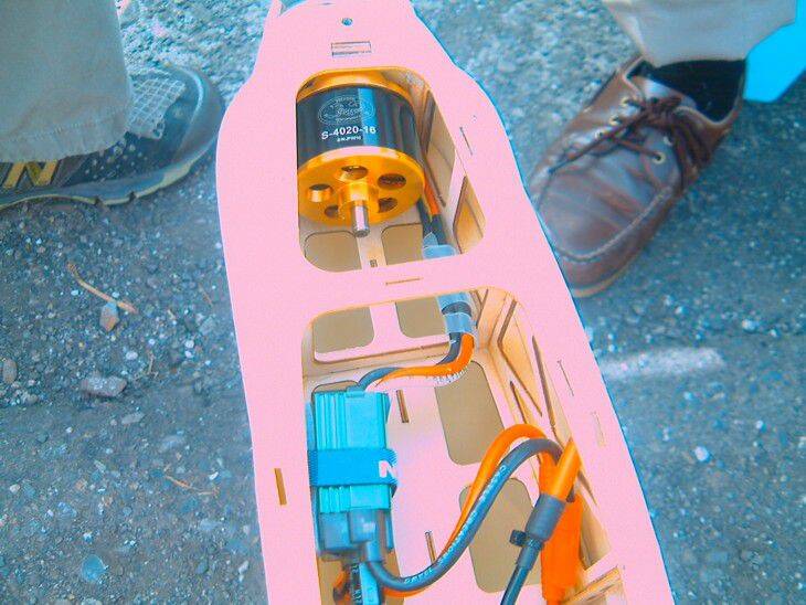

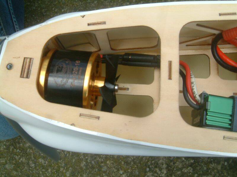

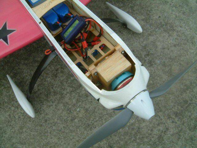

這顆外轉馬達應該不錯使用........
GRAND SLAM 90電機....改裝外轉馬達來使用
90電機.所附帶內轉過減馬達固定座
