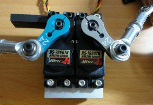

所以縱然已經用上了最大力量的伺服機 hitec 7980,46 kg,。

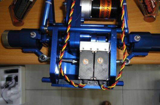

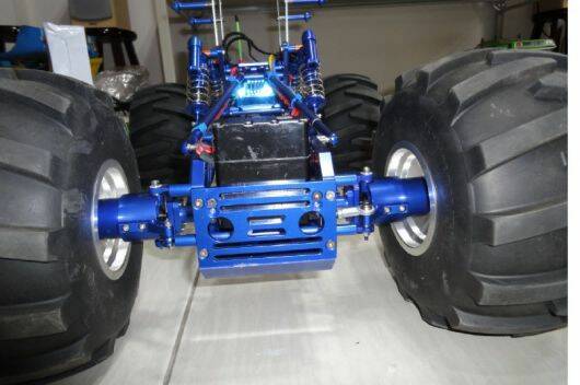

還是略顯不夠力,因此前面改為雙伺服機,46+46=92 kg。

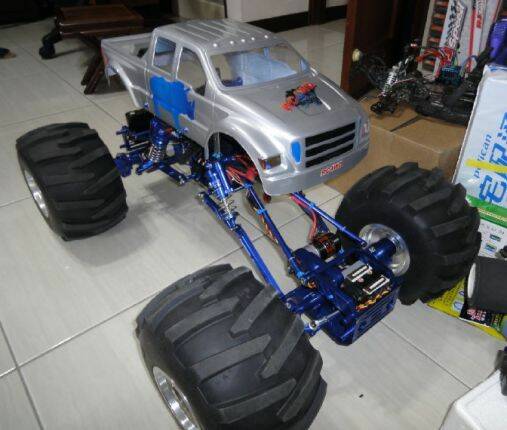

裝上去的樣子。

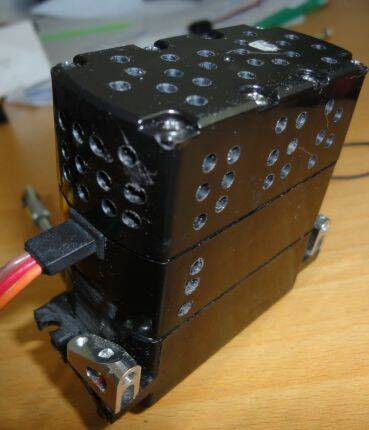

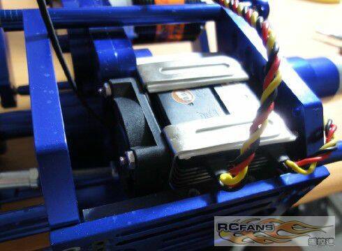

因為此伺服機在高出力時,溫度很高,因此我加上一個風扇。
風扇側面圖。

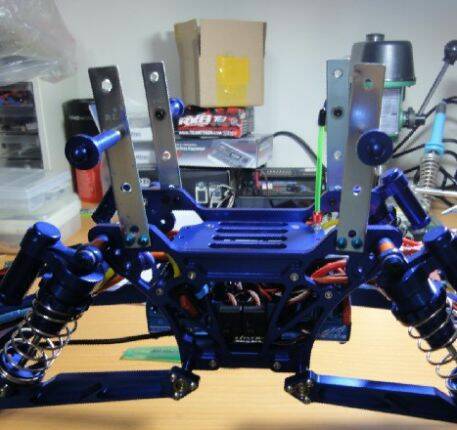

右邊那個不是小型伺服機,是標準伺服機,
左邊那個是大型伺服機,廣營  S777CG/6BB,42 kg。
我用在後輪的轉向。
裝上去的樣子。

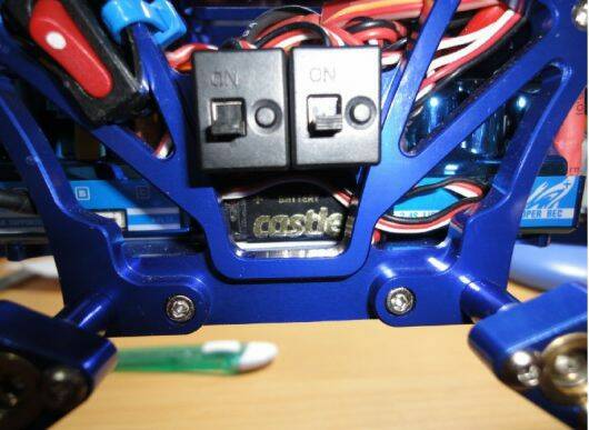

電變為好盈1/8車用,80A。
此車為MOA,因此當然要兩個電變。
中間那個,是castle的UBEC,20A。
為了發揮hitec 7980伺服機的力量,這個是必須的。

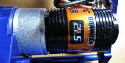

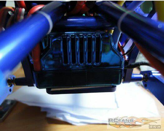

馬達是Novak Blastic crawler 21.5T,
攀岩專用有感無刷馬達,配上4S鋰電,夠力。
馬達左邊那個銀色的部份,
是減速齒,原廠齒比為30:1,太高了,
這個減速齒為3:1,
因此,最後的終傳比大幅提昇至90:1。

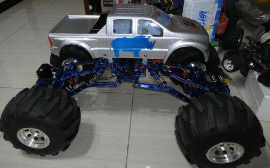

後面是最後完成的樣子

伺服機溫度很高,塑膠殼,散熱差,力量大幅下降,
回來之後,把殼鑽了孔,再加風扇,加強散熱。
