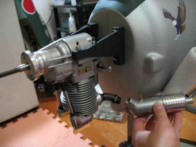

saito 220的排氣口在引擎後面...排管也比較長.....沒有角度上去了啦..
看來要特別買其他角度的管.....
SAITO 達人阿飛給個意見吧!!

發表於 2011年3月27日 11:41 PM | 顯示全部樓層
只好買90度彎頭啦~~~
 樓主| 發表於 2011年3月28日 01:11 AM | 顯示全部樓層
原廠的配件
發表於 2011年3月28日 01:33 AM | 顯示全部樓層
原帖由 zon1102 於 2011年3月28日 01:11 AM 發表
原廠的配件
用90度沒錯
但不是你PO的那種
那變換的角度有限!!
要用一公一母的90度接原本的彎管
照片中90度接彎管

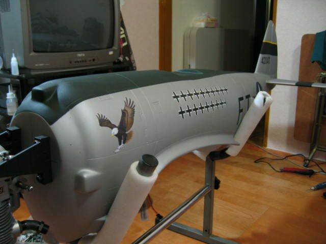

發表於 2011年3月28日 10:07 AM | 顯示全部樓層
看照片中的角度、間隙應該還可以裝,只是引擎要先拆下來,把排氣管裝好再裝引擎試試看,不然就要訂做蛇管囉!
 樓主| 發表於 2011年3月28日 01:46 PM | 顯示全部樓層
回復 4樓 阿飛. 的帖子
裝的真好...完全隱藏...
我摩擬試過了...的確...用這款90度/....角度更多變...就是他了.....謝謝阿飛..
