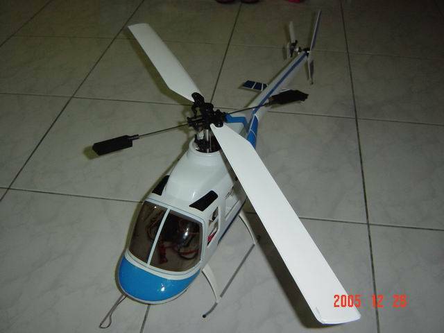

另外圖片 resize 己完成, 先謝謝提供程式的人
Jet Ranger 和藍天使 pilot 的合照
Jet Ranger 全身照
Jet Ranger 全身照
Jet Ranger 機頭近照
Jet Ranger 機頭近照

高個兒, 你好:
我進新店, 但我每星期都會去林口出差, 所以頂尖幾乎是我每個星期都會去報到的地方.
這星期五下午我還會去林口, 應該上台北前還會去頂尖繞一繞
