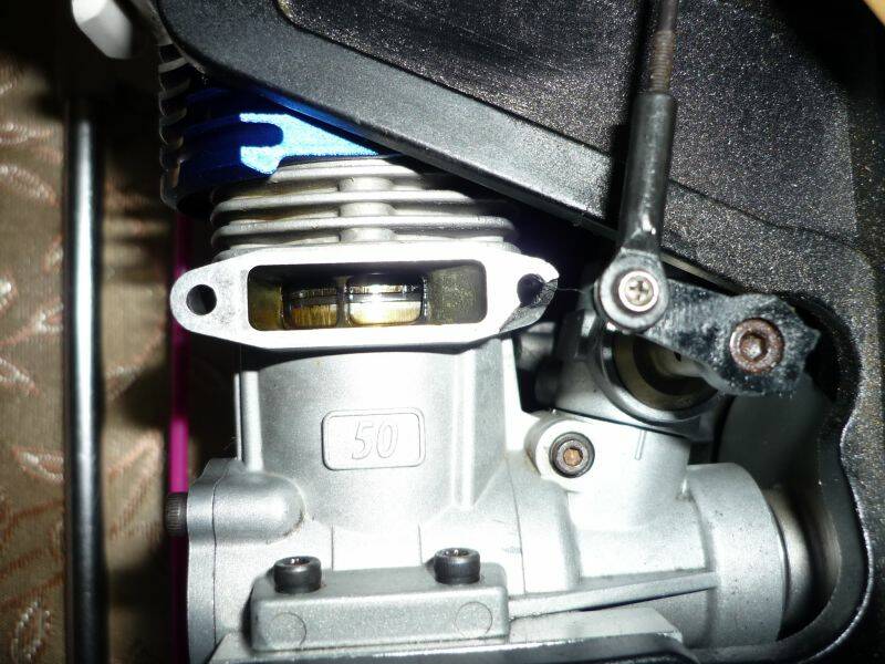

這一台50龍是今年3月初 跟彰化ㄉ飛友買ㄉ
第一次飛50龍動力性能跟我原本那一台NEXUS30差很多
飛ㄌ兩趟 引擎也沒什麼異常 也滿有力
想說把排氣管拆下來 看活塞ㄉ狀況
拆下來才發現活塞都有刮傷
這樣子要換掉嗎 要花多少錢
小弟是新手飛直升機約半年 沒什麼經驗
想請教各位前輩
有飛友住台中清水ㄉ嗎 可以幫我看看機子

發表於 2011年3月27日 09:41 PM | 顯示全部樓層
圖片看起來活塞有刮傷
但活塞環應該剛換使用沒多久
飛ㄌ兩趟 引擎也沒什麼異常 也滿有力
建議就先這樣用
等使用一些時候感覺動力差了再全部換新
 樓主| 發表於 2011年3月27日 09:58 PM | 顯示全部樓層
回復 2樓 TYPE790 的帖子
活塞刮傷 會不會越來越嚴重ㄚ
發表於 2011年3月27日 10:22 PM | 顯示全部樓層
其實只要活塞環沒刮傷~~動力大致上是不會損失很多~~~
因為引擎的飽和是靠活塞環~和活塞沒有關係~~~
但是最好也是換掉~~免得怕有鐵削連外璧~連桿~活塞環
一起刮傷~~
發表於 2011年3月29日 10:50 PM | 顯示全部樓層
建議~先把引擎先落下來,全拆開再做評估,若好發、待速穩定、3D還有力、
不給引擎玩,暫時就先這樣飛
