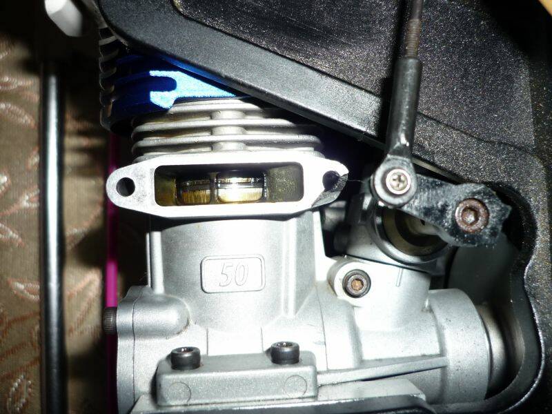

這一台50龍是今年3月初 跟彰化ㄉ飛友買ㄉ
第一次飛50龍動力性能跟我原本那一台NEXUS30差很多
飛ㄌ兩趟 引擎也沒什麼異常 也滿有力
想說把排氣管拆下來 看活塞ㄉ狀況
拆下來才發現活塞都有刮傷
這樣子要換掉嗎 要花多少錢
小弟是新手飛直升機約半年 沒什麼經驗
想請教各位前輩
有飛友住台中清水ㄉ嗎 可以幫我看看機子
50龍可改61的引擎嗎?

如壓縮還飽滿的話
如壓縮還飽滿的話,可先不換,我看活塞環還蠻OK,盡量不要在沙地起降,給你做參考
 樓主| 發表於 2011年3月27日 05:19 PM | 顯示全部樓層
會不會飛到一半 引擎突然縮掉ㄋ
發表於 2011年3月27日 06:14 PM | 顯示全部樓層
建議活塞+活塞環一起換,因為活塞刮傷已經很嚴重,再拖下去連活塞環一起掛~!!!另外起降要迅速,以免吸到揚起的沙塵,誠心建議請參考~!!
 樓主| 發表於 2011年3月27日 06:22 PM | 顯示全部樓層
汽缸套要換掉嗎......
發表於 2011年3月27日 06:26 PM | 顯示全部樓層
回復 1樓 蔡景舜 的帖子
如果只一般飛行不用換    開3d 飛行或力求完美才換   要換活塞   活塞環  汽缸套~
