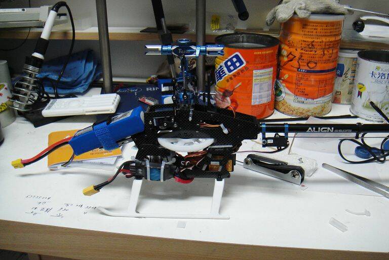

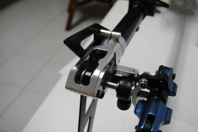

尾皮傳輪箱使用一體化皮傳金屬輪箱

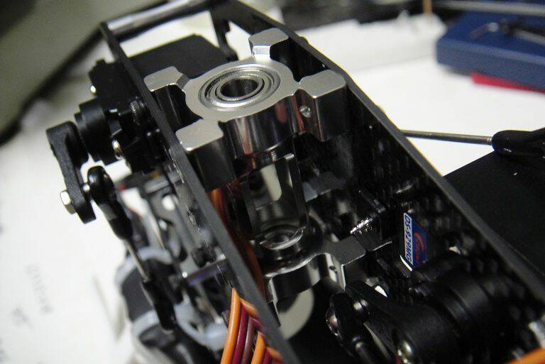

主軸固定件也使用一體化主軸金屬固定件,強化結構

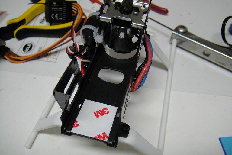

拆除原先放置GP780架板

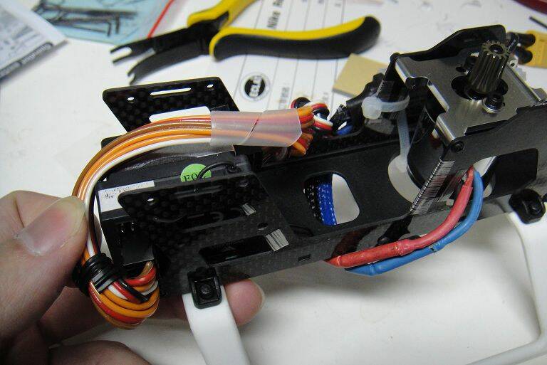

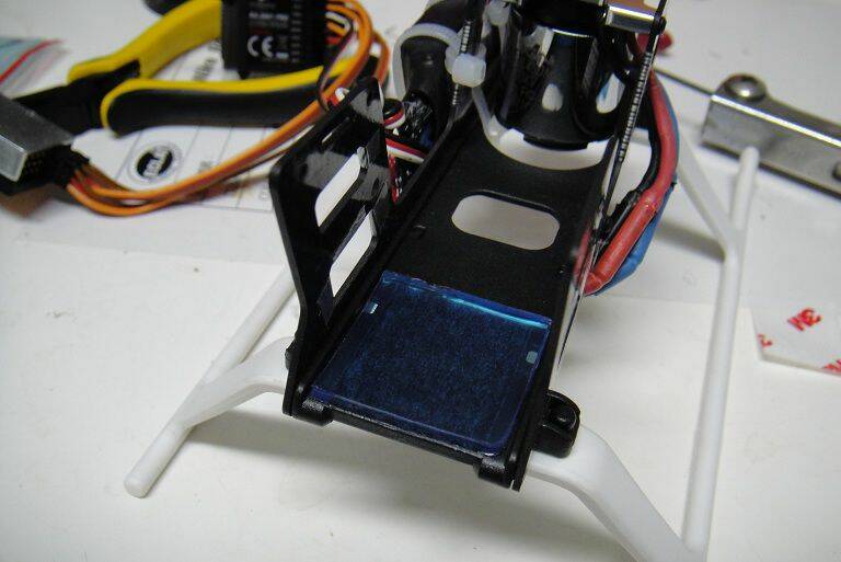

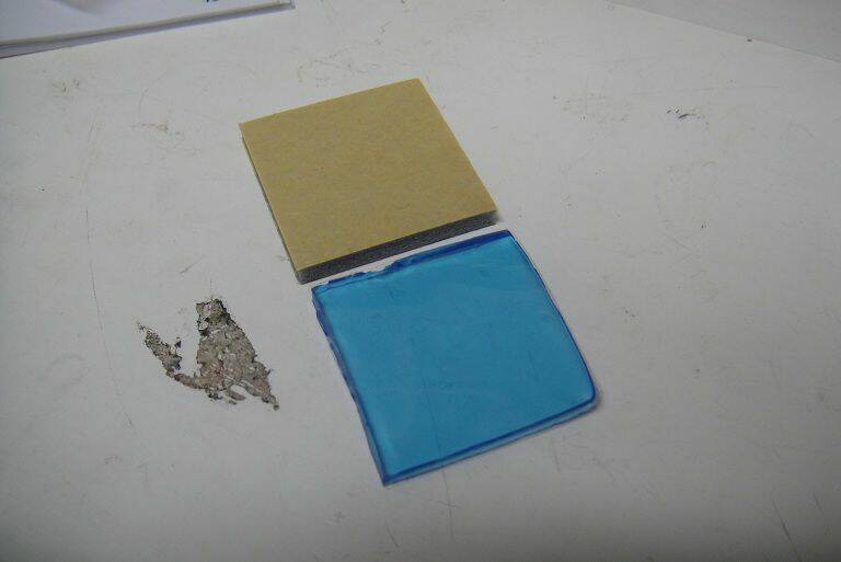

裁與原廠BeastX避震墊大小更好的PU避震墊
大小很合適450底座板

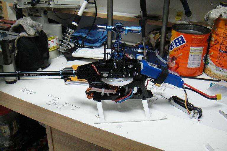

將BeastX與RX2801接收放置於底座PU墊上
(原本想走線在內部…可惜…450肚子不夠大…)

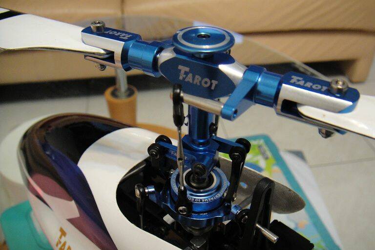

使用Tarot的FBL無平衡副翼旋翼組(老闆說新手夠用了…我則為了選搭配色
(圖是後來補拍的…所以圖片故事好像連接不起來 ^^)

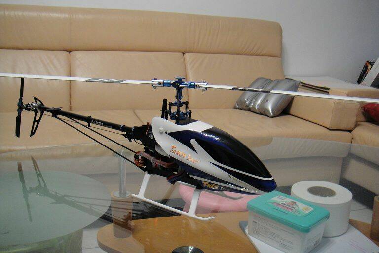

左側裸機完成圖
右側裸機完成圖
穿上衣服再拍

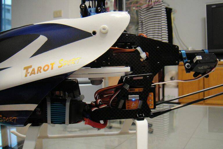

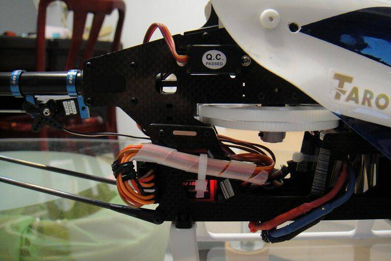

通電後,左側發出BeastX 冷色藍眼…Cool!
右側通電後RX2801發出火色紅眼…殺!
一併收納,同舟共濟!
