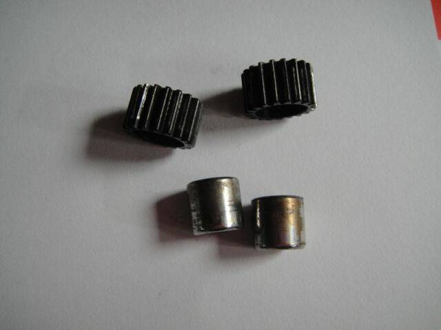

接續之前 單向軸承卡住 打滑問題
報告處理如下
將單向軸承寄回公司檢測 公司表示單向軸應該不是問題所再 不須檢測
幾天後 公司回報 有裝在測試機測試 30次 都沒問題
小弟只好要求 寄回一組確認好的單向軸承和單向軸
再這斷等待時間 雖然公司不建議單向軸退火處理
小弟還是試了一支 結果只撐了10次 又卡住 小弟已經很無力
不管了 只好這樣飛
對於有大大指出單軸的4根螺絲不可太緊 小弟一開始組機就注意到了 也已照做了
就這樣卡住將就飛了70次 一切還好
不幸的是 昨天 空中失去動力 摔了下來
本來還以為又是單向打滑
結果單向還是卡死 問題是單向齒和單項軸承分家了
對岸的單向問題 我全遇到了
更慘的是 終於有機會試看看公司寄回的單向軸和軸承
裝好 試機 才第一趟 就卡死 無話可說了
第2趟 昨天的悲劇又再一次上演 一翻 又失去動力
又是同樣問題 又分家了
從飛425 到現在 因為單向的問題 摔機快要10次了
真的嘔死了
從450轉到425到底是對還是錯
誰能給我解答

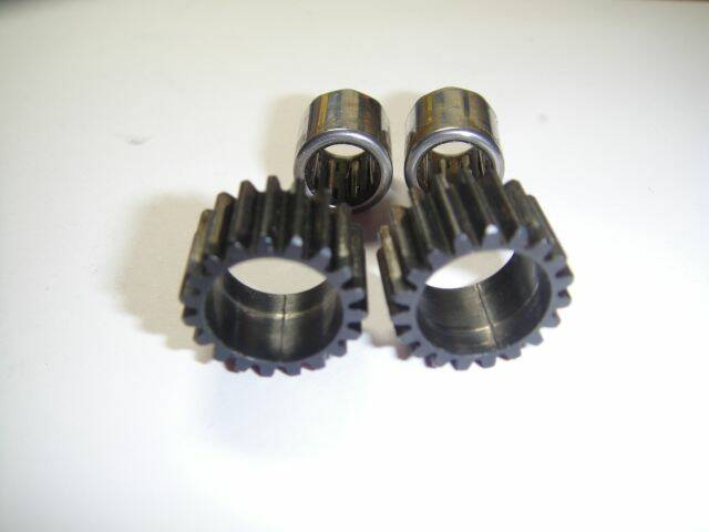

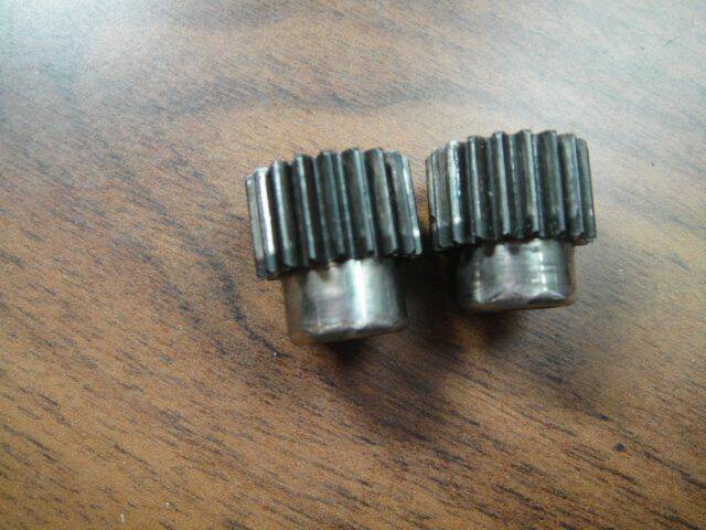

 樓主| 發表於 2011年3月28日 07:45 PM | 顯示全部樓層
昨天泰世的團隊剛好有南下服務
小弟特別抽空去為機機健診了一下
感謝豆漿大大的幫忙
為小弟的機子 把脈
確定小弟組裝並沒有問題
單向的問題 也沒有所謂的正確答案
一切交給上帝
不過有一個發現
兩顆單向齒 均是因為斷裂 而和單向軸承分家
一顆70趟
另一顆 檢測回 來只飛2趟
豆漿大 有給小弟 2顆單向
再觀察看看嘍
不管如何 還是感謝豆漿大的幫忙
