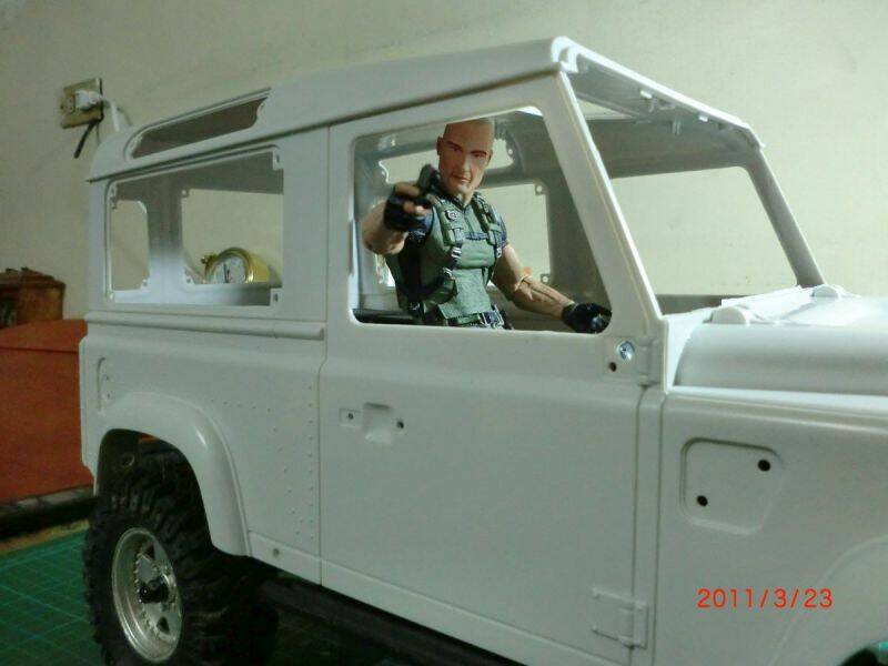

D90殼  集經典於一身
但是原車軸過長31CM D90的軸距只要28CM
今天剛縮好軸距~位各位介紹改造項目

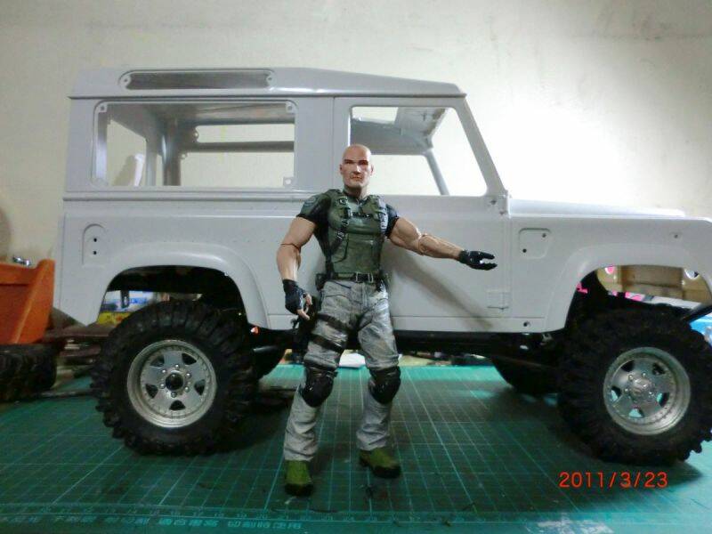

現在為你介紹本年度巨獻 SCX10 kit版 D90

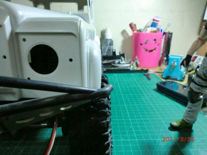

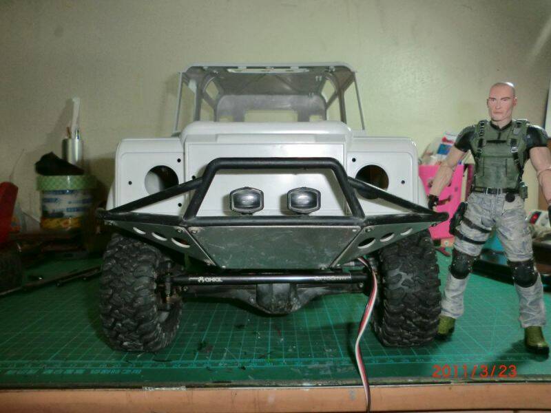

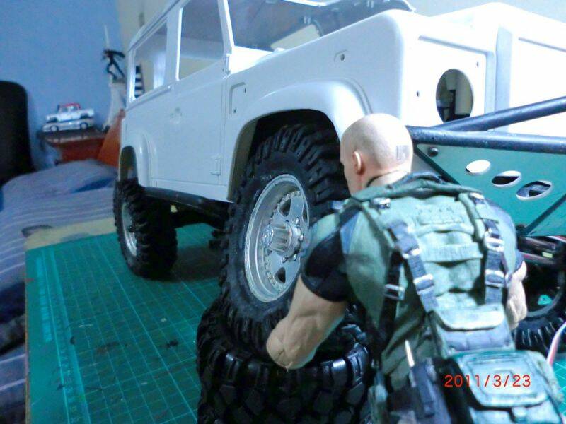

好李家在~因為輪胎的關西~並不會太爆龜
雖然還是凸出了一點

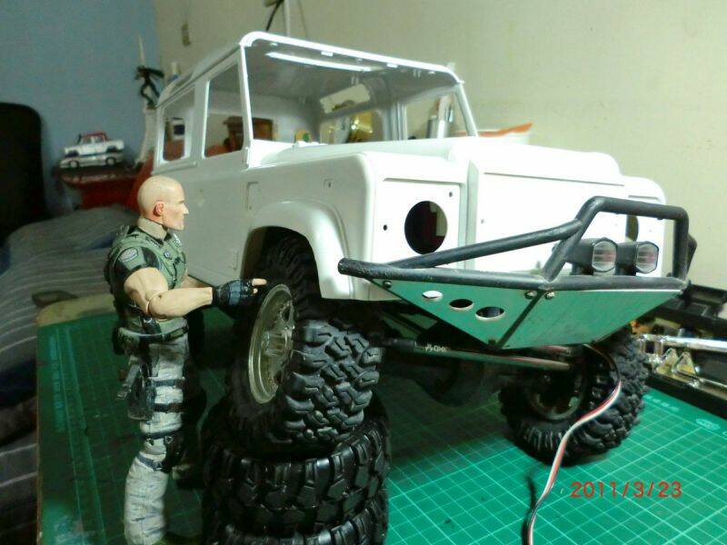

接下來看藏胎指數
縮的還不錯~可圈可點
待我仔細看看~前輪不錯
後輪也挺優

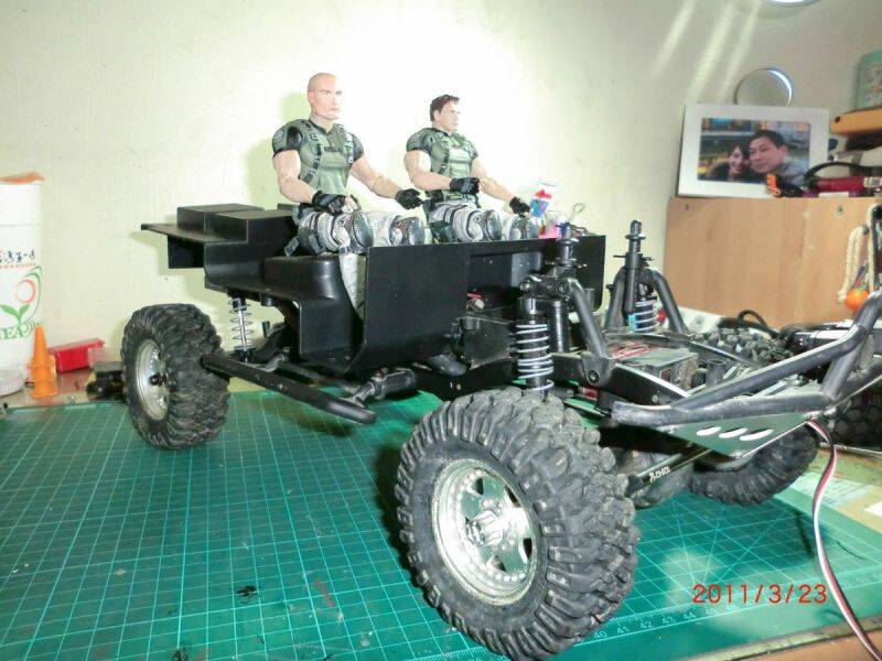

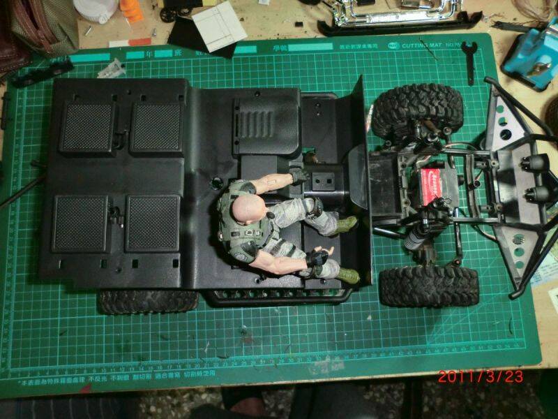

接著為你介紹內裝涉及掏空的部份
第一  前傳動軸
第二  馬達
第三 大尺盤~剛好藏在座位下
第四 後避震上方的車殼固定座
接下來位你介紹的是BSAA小組
不是~是內裝掏空總覽
接著是幽靈馬車
重要的來了

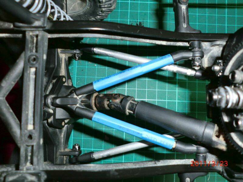

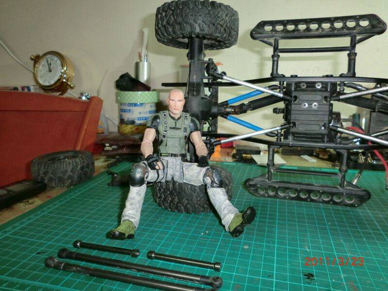

拉桿的改造
原拉桿金屬部份 Y型連桿 及擺臂連桿
這是底盤圖~有點累坐一下
改照的長度
Y型連桿縮為商業機密 我用鋁柱做的(加熱縮管) 本來要用鋁桿~但是3CM的丸駒壞了~所以用銅柱頂著先~其實銅柱很好用~又方便缺點是重了點
重要的是Y型連桿後面那根要拿掉
而擺臂拉桿鋁桿長度為商業機密
還有一點~原廠的傳動軸縮到28CM後會太長~所以要切掉一點
