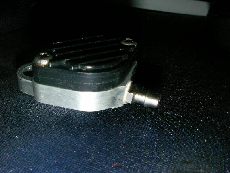

小弟不才...對這個引擎不是很了解...所以想請各位大大幫忙說明一下...
因為我問遍飛友跟模型店 沒人知道怎麼使用...想請教線上大大...

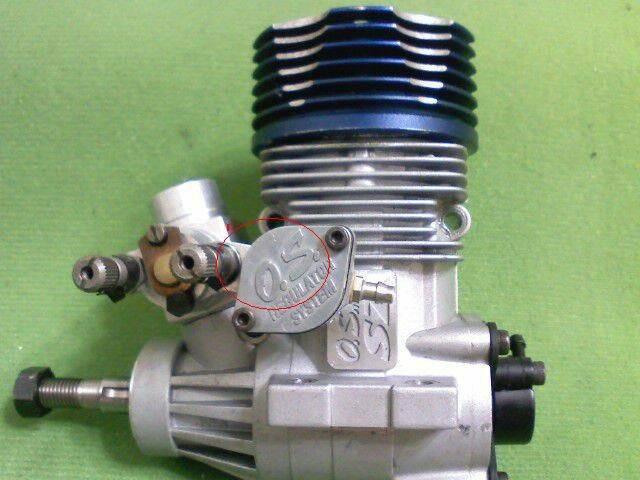

此引擎配油管方式 是否為 油箱輸出接棒浦的in, out的部份直接 接化油器...然後回壓口不能封死 目前我是這樣接...但是問題來了...
在 化油器進油口的對角 那個黑色墊片 原本就有缺角....油會在那裡噴出來...請問要怎麼解決? 還是我接錯了呢?...
那個缺角用意是??
缺口在OS字體的S上面...黑色墊片一個整齊的缺口....................晚一點補圖....有沒有大大知道此狀況?

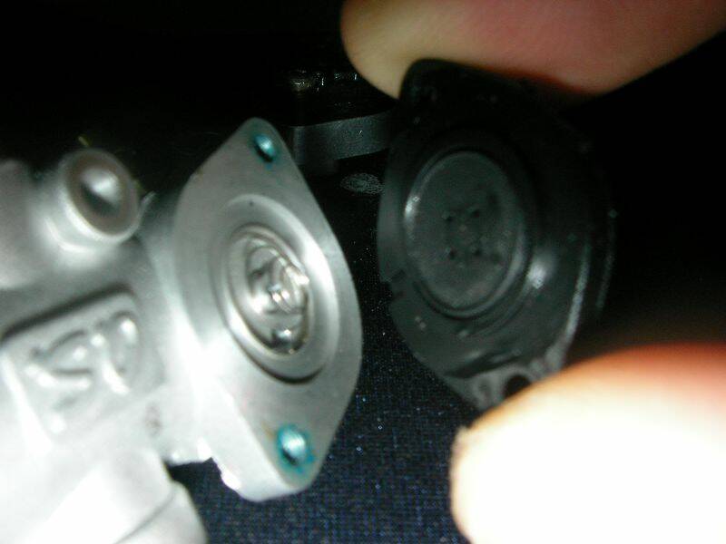

發表於 2011年3月23日 07:52 PM | 顯示全部樓層
這顆幫浦式調壓氣引擎應該工作原理都一樣,跟我手上這顆FS-91SII-P是依樣的接法,你接法沒錯~調壓器對角的確有一個缺口~他是可以通[大氣]的~他的功能就是裡面有片薄膜(表面上有4個微細小孔)~薄膜前後各有一大一小圈[微彈簧](2個彈簧都要有~)他能允許些許滲漏~但若是太直接流出應該是調壓器故障了(故障原因有很多~缺彈簧、薄膜破損、塑膠片變形、薄膜方向反了),檢查一下有無缺件,或是裝置錯誤
沒屋頂搜尋[O.S ENGINE]有位仁兄(在屏東)有賣,我之前就是飛機用的調壓器有問題,我買直升機用的來置換~效果更好(飛機用是塑膠蓋~更會滲油~換上鋁蓋就不漏了),至於那個通[大氣]的洞~再哪一邊都沒差

 樓主| 發表於 2011年3月23日 07:59 PM | 顯示全部樓層
回復 2樓 relliklin 的帖子
請問是這個嗎? O.S. ENGINE OS 化油器/ 調節器
要整組換? 還是能單購其他零件?
目前我沒有爆炸圖 所以也不知道是缺件 還是 哪個環節故障...
感謝樓上大大詳解~有您的圖 我應該能夠解決這個問題~
