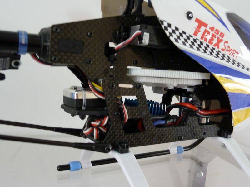

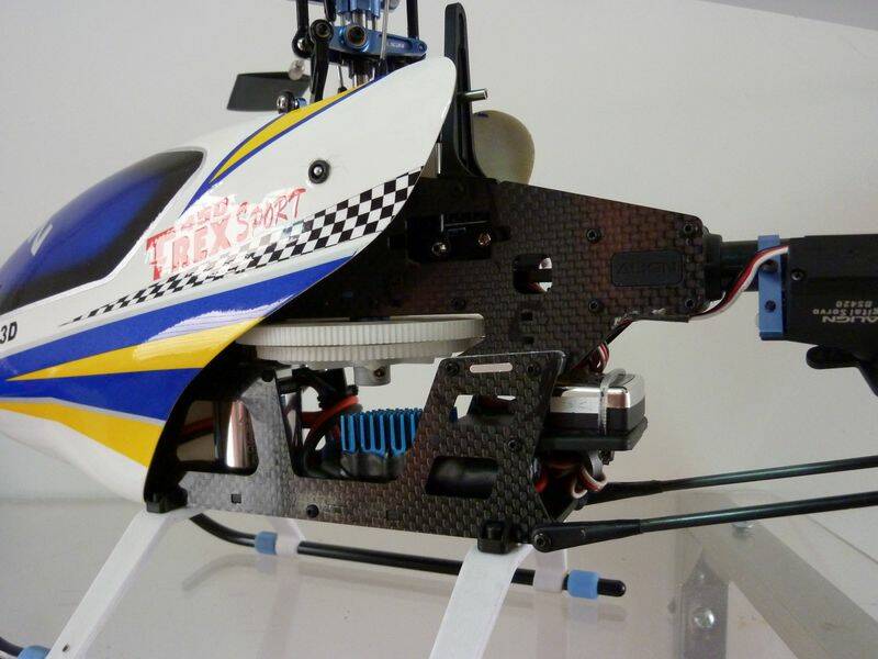

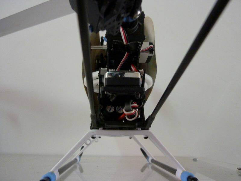

这次把接收机搬上了机头顶,电变减少散热片面积,散热叶片增长,同样达到增强散热效果.5分钟悬停后手摸散热片几乎不感觉有什么温度,可能大齿带动的气流有关,加速了散热。上次整线因为散热片大,又加长了电变的马达一线和电池接线,另重量增加了点,5分钟悬停多耗了100mA的电量,今次把它拿回来了,接收放到那里没影响机头罩安装,反而感到维修会方便点。
不知我是不是走上了完美主义了,哈哈…

那個..那個....陀螺儀實在不需要給它"催"這麼緊啦!反而適得其反-避震不良!參考看看囉!
 樓主| 發表於 2011年3月23日 03:40 PM | 顯示全部樓層
谢谢sevenstar大提醒,我经测试过了,那安全带没影响避震,准备换上520,下次选弹性更高的尼龙扎带换上。
發表於 2011年3月23日 05:52 PM | 顯示全部樓層
線整得很清爽喔!滿棒的啊~~
發表於 2011年3月24日 07:41 AM | 顯示全部樓層
第一次看接收機反裝在十字盤前面的設計,
整個超屌的啊!
很乾淨~ 讚一個!
