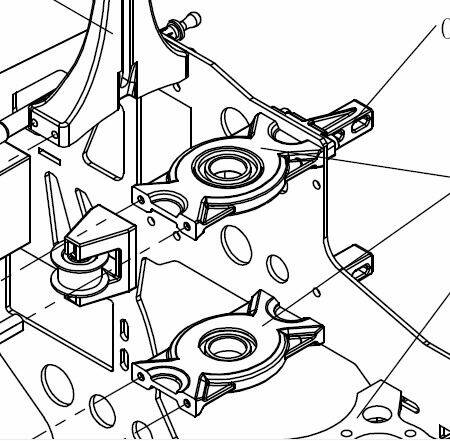

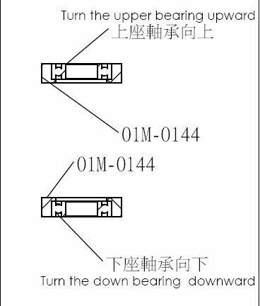

看你皮帶輪的樣子   好像組裝是不是有組裝不到位的感覺
請問你再那裡  請人幫你服務一下 看是否組裝的問題
有圖片先給你參考一下 主軸座 培林 有無裝反

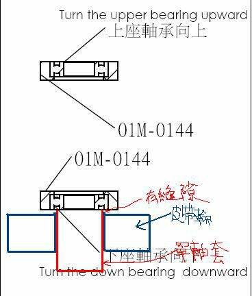

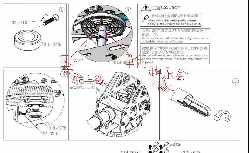

小弟仔細研究 認為問題可能出在
單項軸承套上緣 比皮帶輪上緣來的高
以至當套入主軸 而使力上提時 單軸套上緣會先頂住主軸軸承
而皮帶輪上緣 距離主軸軸承則會留有一點縫隙
導致轉動皮帶輪時會上下跳動 產生異音
請教 這縫隙是正常還是這裡要墊墊圈
因為組裝書上 並沒有題到這裡
謝謝
劃了兩張圖 醜醜的 大大別見怪
謝謝
