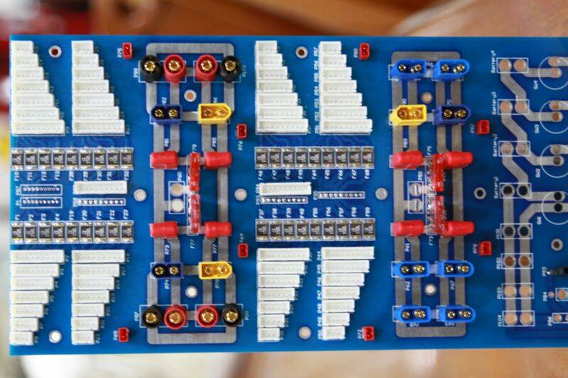

發表於 2011年3月21日 12:57 AM | 顯示全部樓層
我自己做了一批并联安全充电板,我是用pl8的,不过其他充电器也能用,一般并联板最好自己加保险丝安全
