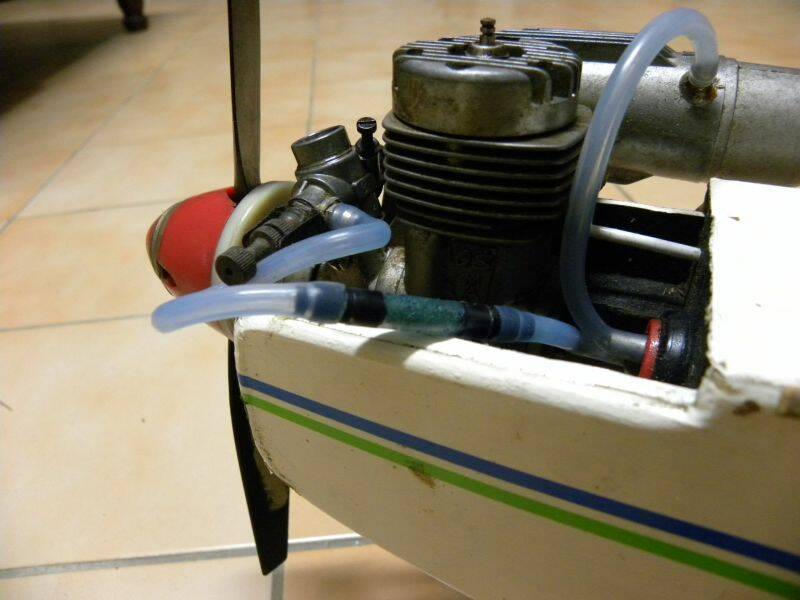

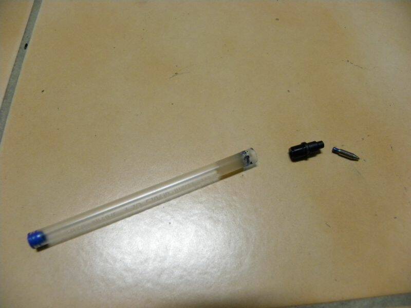

因財政部長凍結國防預算,市售燃油又上漲,只好使用素油,但素油放久了又易有沉澱物,市售濾油器一個也要百來塊,所以又只好自製濾油器,以下分享小弟的拙作.....

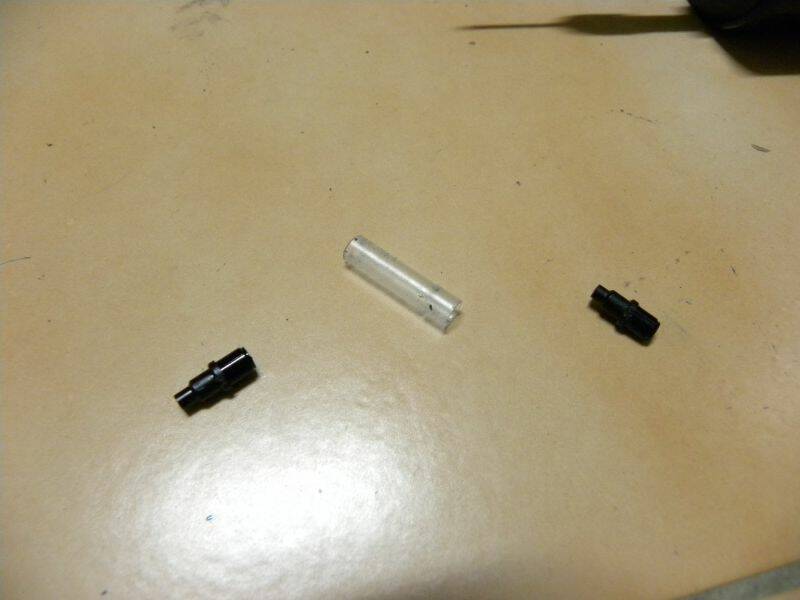

用完的原子筆二支
用完的原子筆二支
將筆心取出
將筆心取出
將筆心拆掉留下塑膠部分
將筆心拆掉留下塑膠部分
將此部分鑽孔
將此部分鑽孔

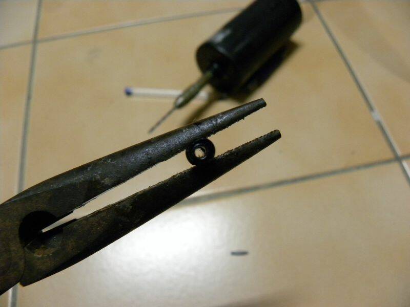

 樓主| 發表於 2011年3月18日 09:25 PM | 顯示全部樓層

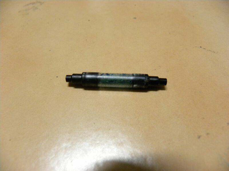

接下來
接下來....................
此部分鑽成2mm大小
此部分鑽成2mm大小

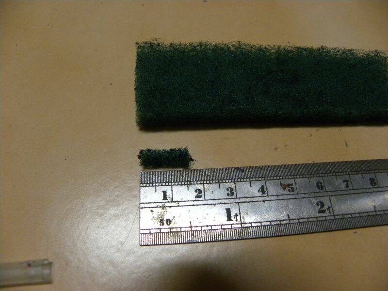

筆心裁成約25mm長度
筆心裁成約25mm長度
將財政部長的菜瓜布拿一些過來用
將財政部長的菜瓜布拿一些過來用
並將菜瓜布裁一點塞入筆心
並將菜瓜布裁一點塞入筆心

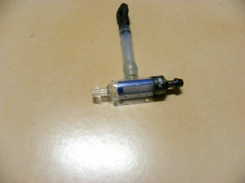

 樓主| 發表於 2011年3月18日 09:28 PM | 顯示全部樓層
接下來
接下來.................組裝
組裝完成
組裝完成
大小
大小
裝機實際使用與市售無差異,過濾用菜瓜布隨時可更換

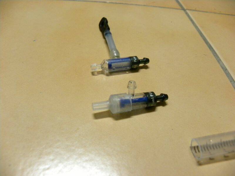

 樓主| 發表於 2011年3月18日 09:34 PM | 顯示全部樓層
市售濾油器修復
市售濾油器容易因油管插拔而斷裂,小弟將針筒裁成一小節,並點上一些素利康,嘿嘿~~~~又撿到百來塊。
[ 本帖最後由 yraid5030 於 2011年3月18日 09:36 PM 編輯 ]
Y牌濾油器(此支為良品),透明端部易斷裂
將小針筒裁一節裝入
將小針筒裁一節裝入
哈~~~~又可以用啦
哈~~~~又可以用啦
發表於 2011年3月18日 09:35 PM | 顯示全部樓層
菜瓜布會掉屑啦!
