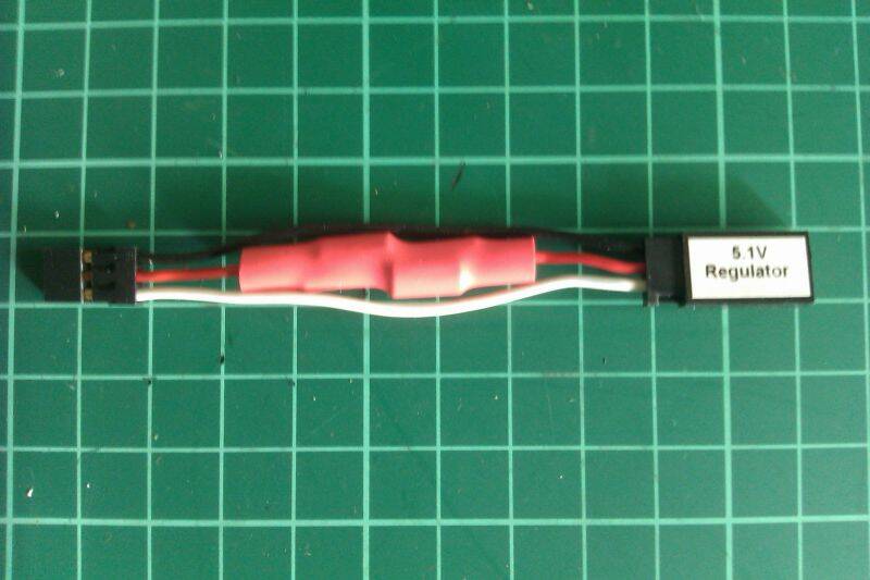

國內大廠生產.好好笑的雙向降低壓器.沒有降壓效果.伺服機如:Futaba 9241,9251,9254,9255等,電壓不可過高.請各位大大量尾伺服的電壓!

看起來還不錯的降壓器.標示清楚.有使用此顆降壓器的大大請量量電壓

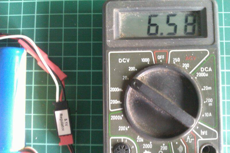

經電錶一量.沒有降壓
經電錶一量.沒有降壓
6.6V降至6.58V那有降等於沒有降
6.6V降至6.58V那有降等於沒有降

發表於 2011年3月18日 03:41 PM | 顯示全部樓層
不知我有沒有看錯,請問一下你接的是4.8V的充電電池嗎?
 樓主| 發表於 2011年3月18日 04:44 PM | 顯示全部樓層
回復 2樓 yraid5030 的帖子
6.6V鋰鐵.數位伺服機較耗電.用6.6V鋰鐵比較保險.直上可不用BEC.不宜使用6V的伺服機須降壓.6.6V2S

發表於 2011年3月18日 04:50 PM | 顯示全部樓層
這顆不是醬接的,這顆是用在亞X的BEC亞X的BEC輸出是6V針對GYRO4.8V單獨供應給GYRO壓降至5.1V的!所以要經由亞X的BEC輸出6V然後再接這顆給GYRO降到5.1V!
鋰鐵剛充飽電時的電壓不只6.6V所以單純的二極體降不到你要的工作電壓!參考看看!
發表於 2011年3月18日 04:52 PM | 顯示全部樓層
看起來是用二極體降壓
發表於 2011年3月18日 04:54 PM | 顯示全部樓層
好像有方向性
一邊有降
一邊沒降
