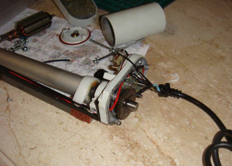

活塞專用,被我暴拆,希望大家幫忙解決幾個問題
發表於 2011年3月17日 08:48 PM | 顯示全部樓層 |閱讀模式

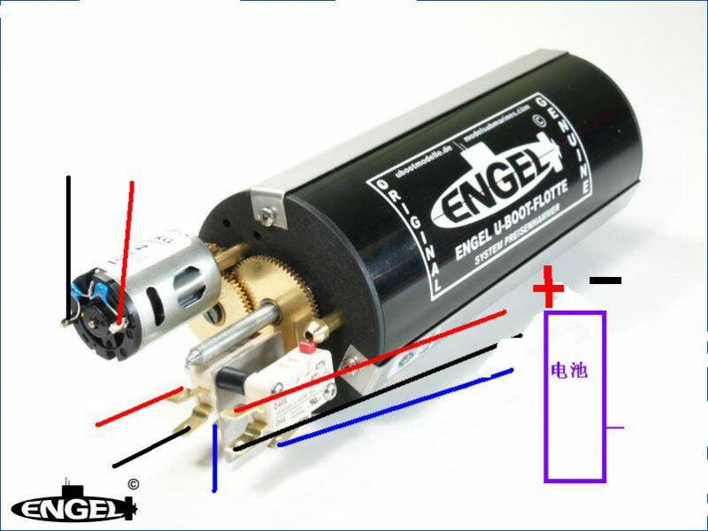

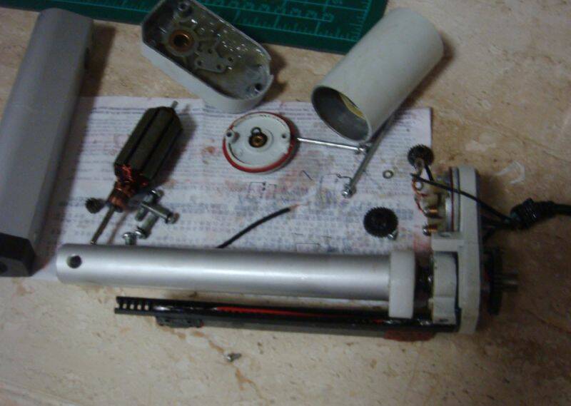

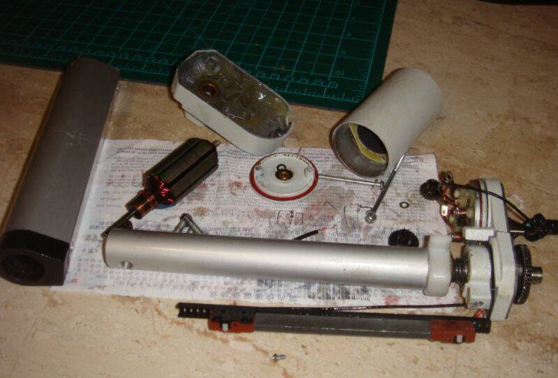

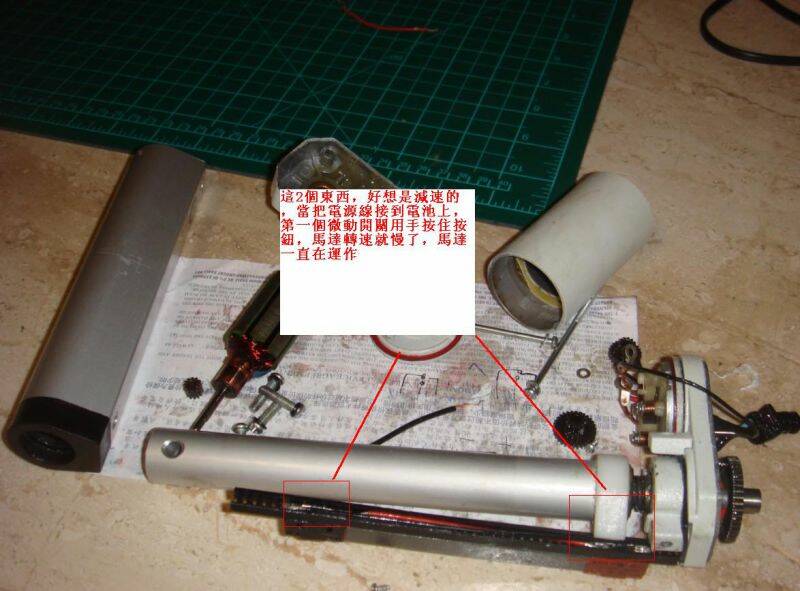

最近在想做個活塞下潛裝置,但一直沒弄明白2個微動開關如何接線??
還有,2個微動開關起的是切斷電源作用,還是起讓馬達正反轉作用??
希望有人幫幫忙!!!!
知道怎麼接的,幫幫忙啊~~~
知道怎麼接的,幫幫忙啊~~~

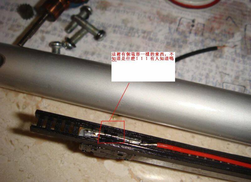

止動的那兩顆微動開關串二極體 就可以了
發表於 2011年3月17日 09:03 PM | 顯示全部樓層
微動開關控制正逆轉也控制止點 就如老書說的 去買兩個二極體 就可以解決了

發表於 2011年3月18日 12:19 AM | 顯示全部樓層
微動開關上接的(你說像電容的)就是二極體了,作為馬達反轉迴路用.
發表於 2011年3月18日 12:27 AM | 顯示全部樓層
補充一下;
若微動開關上沒有那二極體,當馬達轉動的東西到極限碰到微動開關時,就無法讓馬達反轉了.
 樓主| 發表於 2011年3月18日 11:05 AM | 顯示全部樓層
這顆推杆,我試了下,就是碰到微動開關,需要將電源反過來接,就能運作
我們自己做活塞,需要怎麼控制2天電源的正反接,可以用電調控制碼?還是說還需要2個微動開關,加個舵機,讓舵機控制電源線的正反接!
