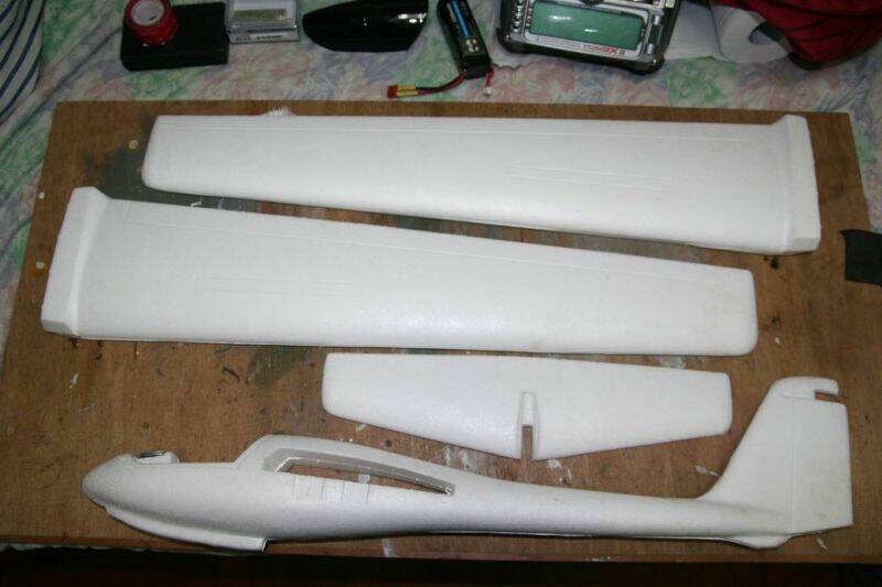

此機為發泡膠材料,主翼長1400mm.

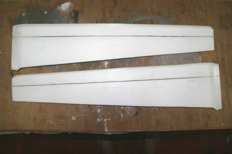

主翼翼型為平底翼型, 是一隻飛行速較慢及較大浮力的飛機. 另外主翼亦需要用炭千條補強強度.
 樓主| 發表於 2011年3月17日 01:13 PM | 顯示全部樓層
主翼補強方法都是用手工刀把主翼開一條坑, 然後把混合膠塗在坑內, 再把炭干條藏在坑內便完成.

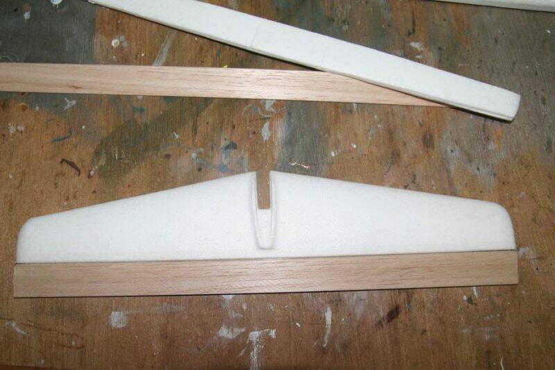

改裝升降舵前需買一條副翼用的飛機木條.

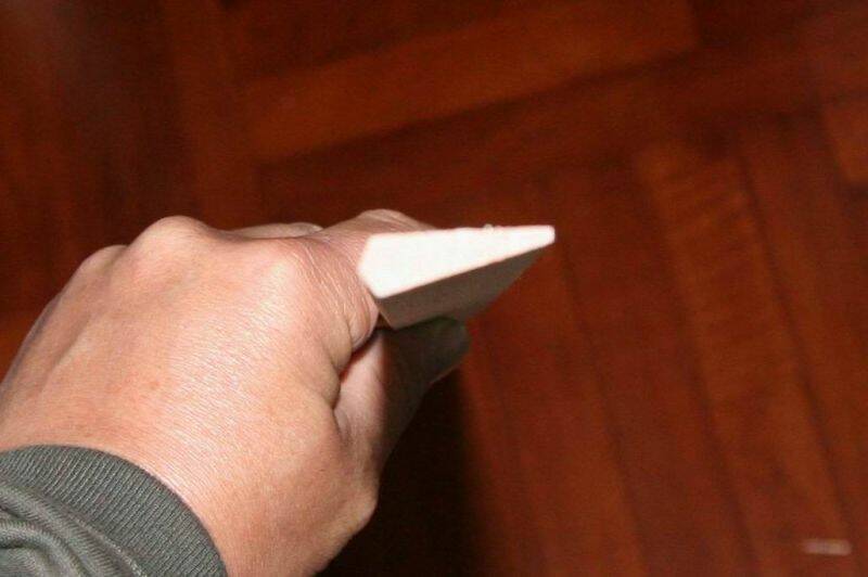

 樓主| 發表於 2011年3月17日 01:15 PM | 顯示全部樓層

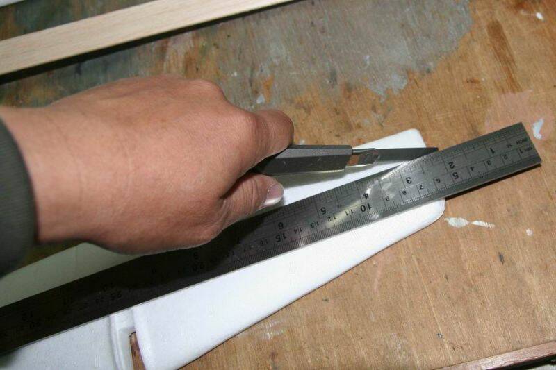

用手工刀把要改做活動的升降板切出

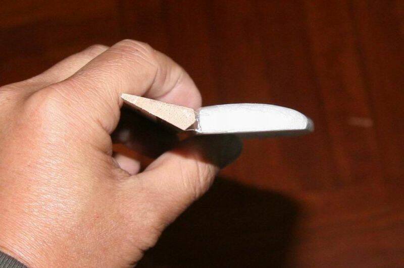

用膠紙將飛機木及升降尾板穩固一起.
宪成後測試活動情况.
