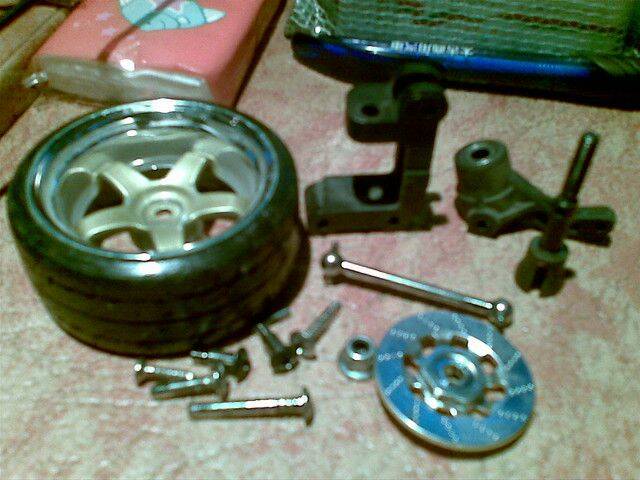

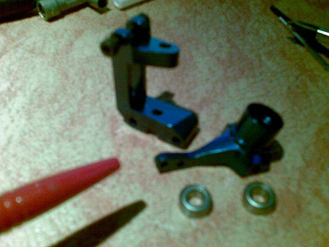

A.前轉向座+前C座+後輪座+萬向傳動軸4支
B.鋁合金前轉向輪座附2培林+C座附3mm螺絲+防鬆螺帽
C.此後輪座無法沿用原廠螺絲.必須先行購買3mm長螺絲與防鬆螺帽+培林
D.鋁合金後輪座附軸承.同步驟9~11.先置入培林

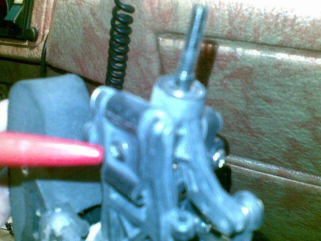

讓我們開始吧......1.拆下輪框
讓我們開始吧......1.拆下輪框
2.注意此插銷.先小心取下並置放明顯處
2.注意此插銷.先小心取下並置放明顯處

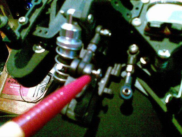

3.轉開轉向輪座&連桿處螺絲
3.轉開轉向輪座&連桿處螺絲

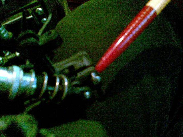

4.轉開轉向座&C座上螺絲
4.轉開轉向座&C座上螺絲
5.轉開轉向座&C座下螺絲(偉峰最詬病處之一)

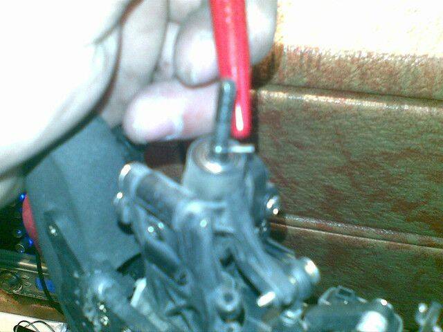

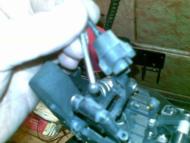

6.轉向座+傳動軸+可取下並分離
6.轉向座+傳動軸+可取下並分離

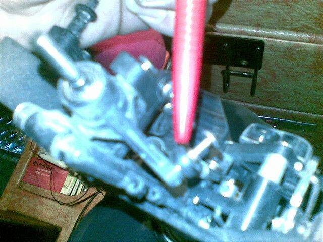

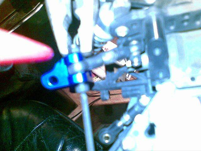

7.轉開C座&上連桿螺絲
7.轉開C座&上連桿螺絲
8.轉開C座&前搖臂螺絲
8.轉開C座&前搖臂螺絲
8-1.拆下的零件與螺絲(單前輪)
8-1.拆下的零件與螺絲(單前輪)

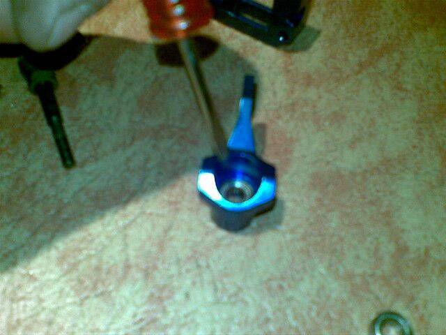

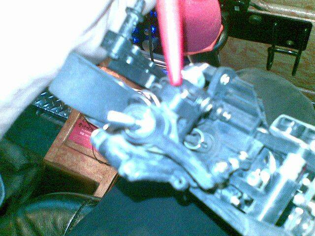

9.測試2顆培林是否能輕易落入前後溝槽(此溝槽與培林非打入就能緊合)
10.確認陪林無誤
10.確認陪林無誤
11.沿培林外緣敲入
11.沿培林外緣敲入

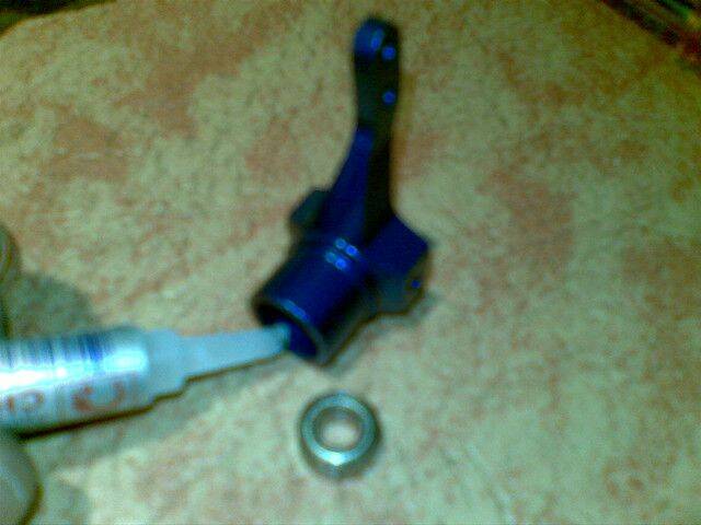

12.剪下約10mm小毛巾邊(可吸油).或是O型環.視虛位大小
13.對折後平放入接杯內(O型環需平放壓入)
14.合上C座.部品上有打上左右側標記(以車頭向前為準).此部品螺絲孔已無螺牙.捨棄原廠螺絲(切勿以原廠螺絲硬 ...
15.螺帽端需以鉗子固定.用六角板手輕輕鎖入(此部品已非原先塑膠材質.請安心略為鎖緊) ... ... ...
