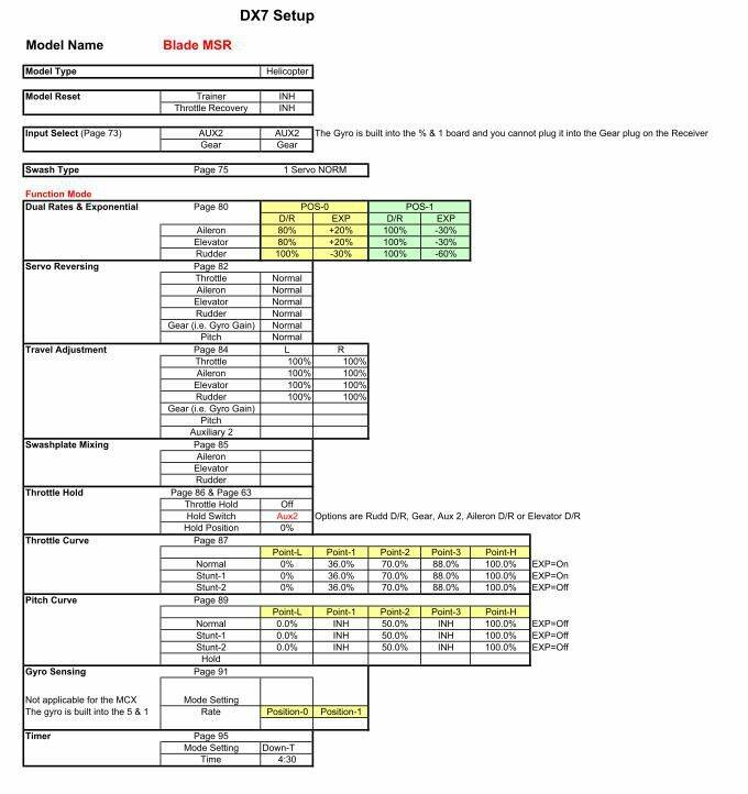

 樓主| 發表於 2011年3月15日 08:40 PM | 顯示全部樓層
首先是DX7
由於本網站不支援PDF,
於是翻拍成圖檔。

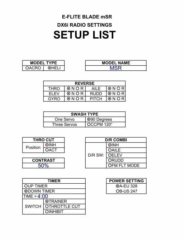

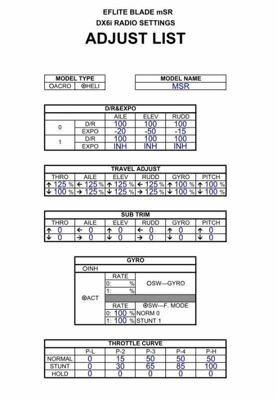

 樓主| 發表於 2011年3月15日 08:42 PM | 顯示全部樓層
再來是 DX6i
由於本網站不支援PDF,
於是翻拍成圖檔。
希望能對各位有所幫助。
發表於 2011年3月15日 09:54 PM | 顯示全部樓層
感謝你的資訊。
DX7沒用過,不過手邊有DX6i,如果照上面的設定,Travel開到125,EXP又是 -20~ -50,可能會靈敏到不好操控。
至於Mix 1,個人覺得是不需要開,開了自旋好像怪怪的。
 樓主| 發表於 2011年3月15日 10:10 PM | 顯示全部樓層
回復 4樓 賴仔 的帖子
是嗎......
在下是沒DX7啦.........
不過我DSX9II使用它的數據輸入後變得好好飛耶......
室內室外都OK...........!!!
真的非常棒!!
發表於 2011年3月15日 10:24 PM | 顯示全部樓層
回復 3樓 bestwayne 的帖子
DX6i NORMAL 油門曲線怎麼看都覺得怪怪的
後面3個點都設成50?
