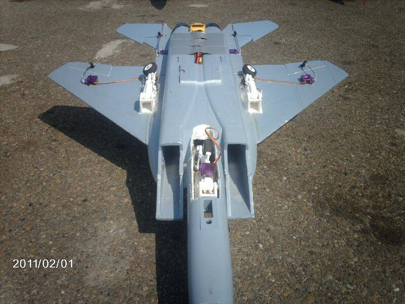

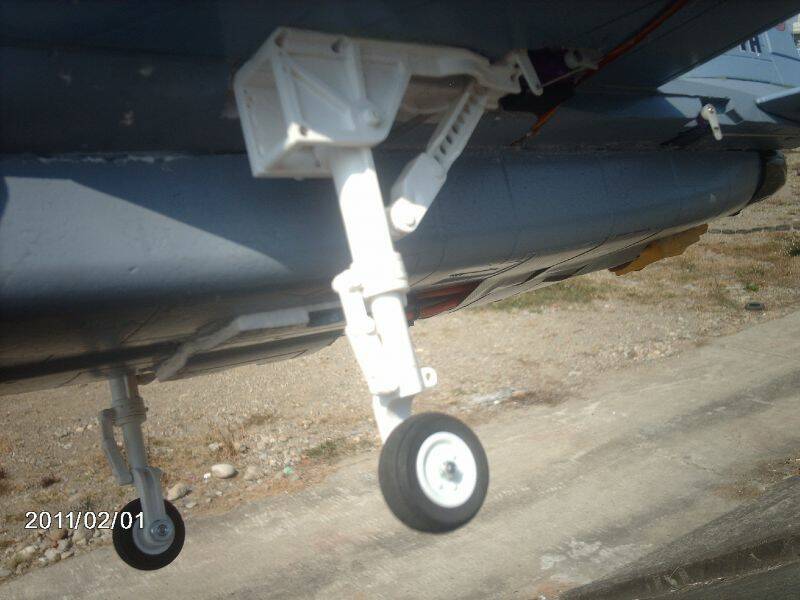

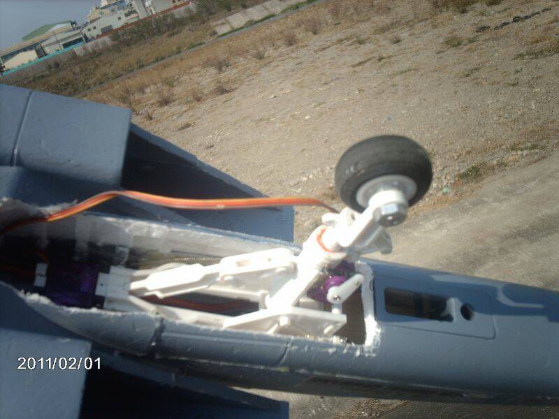

發表於 2011年3月16日 05:42 PM | 顯示全部樓層
原帖由 i785 於 2011年3月15日 23:11 發表
是這台嗎?真的飛不快、而且聲音很破、我是用3000kv14.8、25c、如開作敝孔會好點嗎?
這架新版的已改全動尾舵採混控.......
我還把他加裝收輪組 並開副翼:
沒必要開弊孔 因為單導雙出雙入已經夠了
裡面空間有足夠! 唯一的錯誤是........
這本來就屬慢速穩定機種 本身浮力大但相對阻力也大
阻力大不利於全動舵 偏偏我又把他開副翼更死 ......
飛起來相當穩但全速慢的可憐 很適合新手學飛沒壓力
但對習慣速度的老手來說很沒勁 雖然還在服役
但通常我都是擺著看不想去動他 偶而拿出來秀一下噱頭(收放輪)
如此而已
