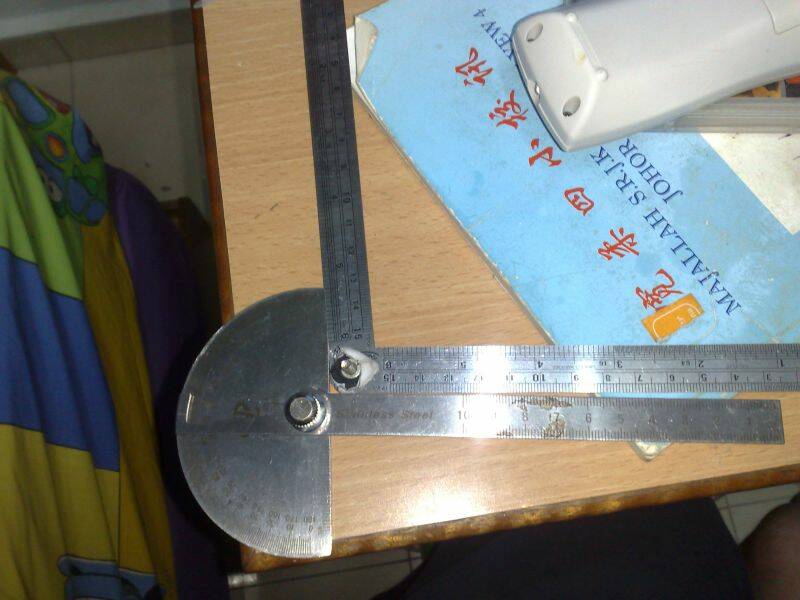

發表於 2011年3月14日 01:54 AM | 顯示全部樓層
和你分享我自己~diy的工具~我是玩反胎的所以前面角度比較大~
 樓主| 發表於 2011年3月14日 08:27 PM | 顯示全部樓層
回復 5樓 sheng_ge_ge 的帖子
是否可以貼您車給小弟看看?前輪幾個角度就好,拜託摟~!
