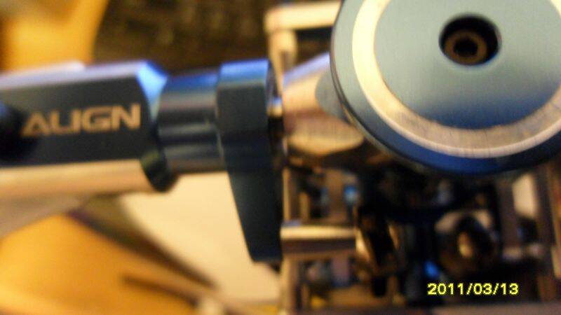

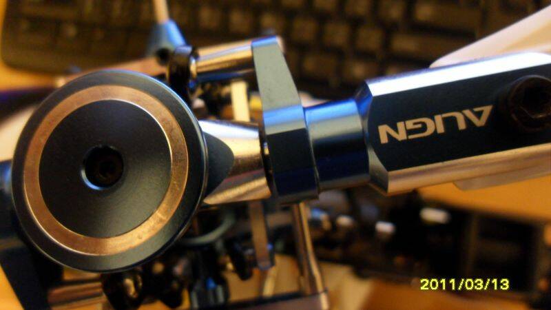

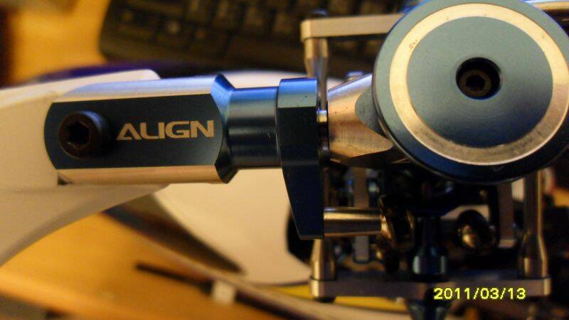

小弟去買了螺絲膠~~
把機子從用好之後~~
今日去飛個二顆電池停懸(心裡超怕在射漿)
回來發現~~
漿的中間有空隙~~~
而且還可以左右動~~
但我看漿還是很緊~~沒有鬆動~~
是我在黏的時候沒用好~
還是這是正常的阿~~

@@槳夾的地方會有點虛位
所以會左右搖動是正常的
原廠橡膠墊圈較軟~飛常前輩都是用副廠墊圈來減少虛位
虛位過大則再接一個薄墊片來減少虛位
不過會些微左右晃的現象是正常的

你一定是漏装了垫片了,拆下整个旋翼头对下图纸看看缺了什么吧,这样大意不行的!

恩~~我會多放薄墊片~謝謝喔~~~~!!

好像少的橫軸鋁套 x 2(Φ4xΦ5.6x1.5mm)

答案就是樓上講的
手冊拿出來比對吧!
因為文中提到:
而且還可以左右動~~
這樣很危險
到飛場去走走比較好啦!
