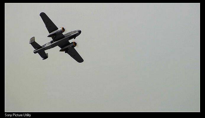

这台B-25我有飞过!,我用的是14MZ,可以合理分配每一个通道!引擎分别打开2个通道分别单独控制,副翼可用Y线,襟翼也开4个通道分别控制,升降一个通道,方向分别开3个通道,2个控制垂直尾翼,1个控制前轮的转向,气动脚架一个通道,总共要用到12个通道,6014FS接收机正好插满,剩下2个备用通道可以插电量显示。这是我的电装通道配置,不晓得楼主用的是几通道的遥控器???如果没用到12通道的遥控器,那就要设定混控,还要用到几个伺服器同步器。下面就是我的B-25照片

回復 5樓 恐龟 的帖子
漂亮飛機~~水喔,B-25經典
