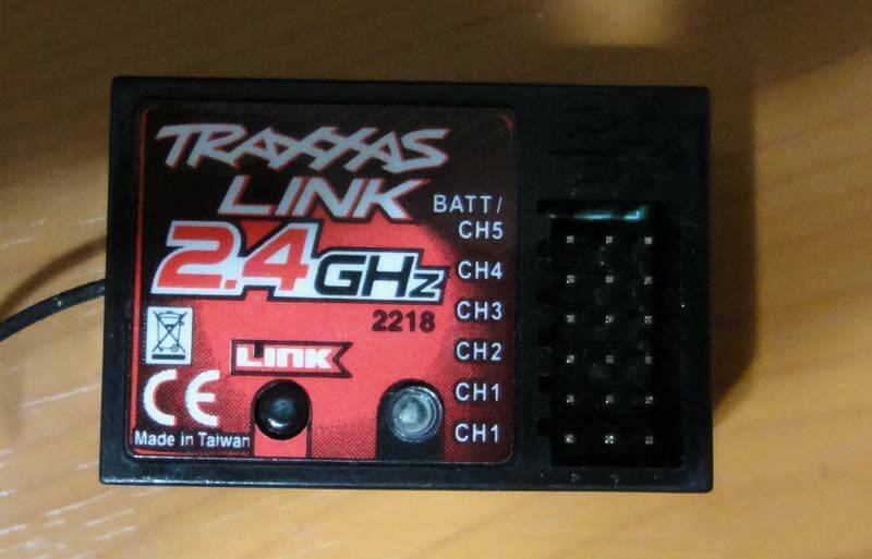

首先,要說一下,summit有分舊版以及新版2.4G,
稍有不同,舊版的是四動,再加上一個控制器,
所以四動的搖控可以完美控制。
而新版2.4G的summit,取消控制器設計,改成五動,
所以,用四動的搖控,只能犧牲單鎖前輪差速的功能,
好在我一般也不單鎖前輪,要就一起鎖,所以影響不大。
=======接線部分==============================================
大S有五個伺服機(兩個轉向、一個變速、一個鎖前輪、一個鎖後輪)
所以需要兩條Y接線,其中一條接兩個轉向,另一條接兩個鎖差速。

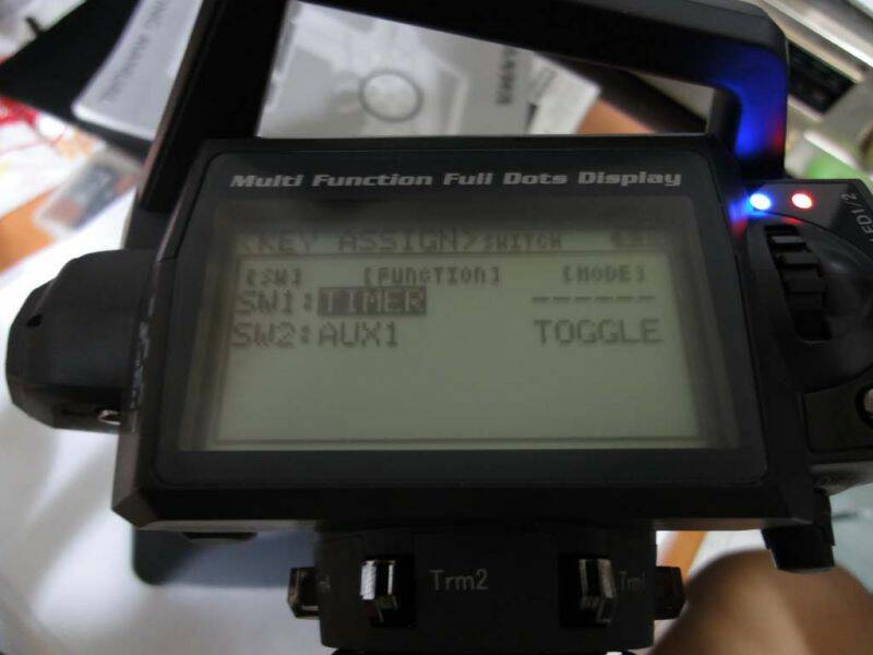

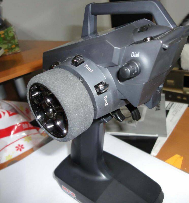

======按鍵選擇===============================================

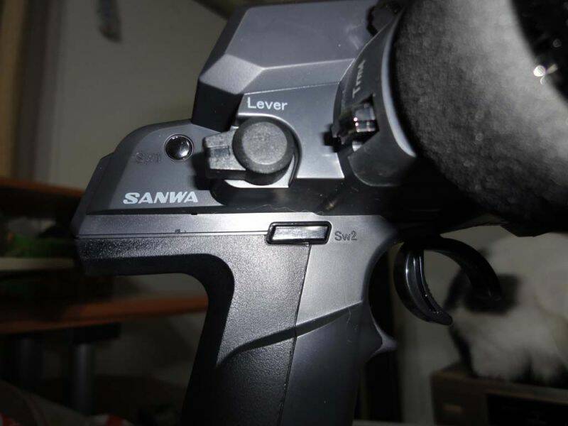

MT4所有的按扭(2個旋扭、2個按鈕、4個Trim)都可以自由定義,
因為已經習慣原廠搖控,所以變速我選擇switch2、鎖差速選擇Trim3。

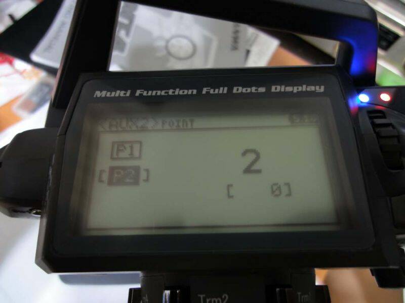

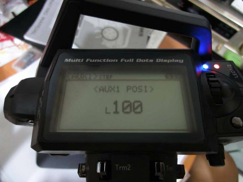

=====設定=====================================================

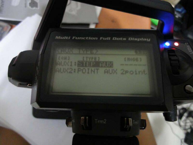

首先設定AUX type。
接著定義按鍵。
把SW2定義為AUX1,Trim3定義為AUX2。
接著設定AUX1為L100,AUX2的兩個點,分別為0以及L100。
最後再將AUX1及AUX2的EPA的L調整為150%即可。

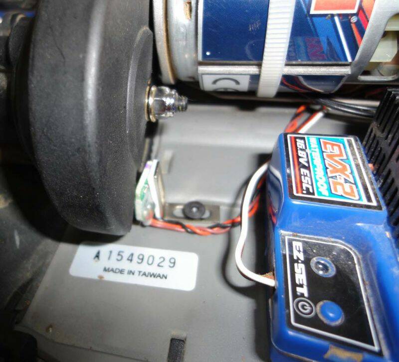

=====遙測==================================================
溫度感應器很容易,綁在馬達上即可。
轉速感應器則相當不易安裝,因為真的要靠很近才可以。
只好把大齒的塑膠蓋剪掉一些,露出大齒才可以。
最後完成,只要把大齒轉10圈,車子前進的距離輸入控裡(summit大約是105 cm左右)
,就可以算出車速,很有意思。
