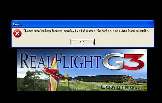

各位大大們 我的G3是原版的在國外買的 拿回來安裝後都可以玩個一兩天後 要在進入G3都會顯示這樣的字 然後就再也進不去了 要從新安裝G3或移除都不行 只要一按G3的檔案都會顯示這些字 除非把整個硬碟格式化後 從新安裝XP視窗才可以 但是從安裝後也是一樣 一兩天又來了 換了英文版的XP視窗也是一樣 換了一個硬碟也是一樣 從新安裝後都沒有在灌入其它的軟體 有沒有大大們知道原因的 拜託幫幫我 謝謝!!我快瘋了~~

中毒了.............
發表於 2005年12月13日 12:36 PM | 顯示全部樓層
解法
重灌Windows後有沒有連到Windows Update更新Windows XP至SP2,
且安裝所有的更新,還有檢查看看硬碟有無壞軌,
如果查不出來,換一顆新的硬碟安裝~
如果還是不行,請更換記憶體~
訊息意思:
"程式錯誤,可能是硬碟有壞軌或有一隻病毒影響"
硬碟壞軌及記憶體有問題會造成程式不穩或無法讀取而導致程式錯誤;
Windows沒有更新會因為後門程式(如病毒,木馬)從漏洞鑽入,
導致中毒而破壞程式(最糟的是被竊取資料).
後門程式是無法用"防毒軟體"檔下的,原因是因為Windows有漏洞,
就像"防毒軟體"是大門警衛,但小偷是從圍牆的破洞進來的,
更新Windows就是要補這個破洞!!!

用AD-AWARE掃看看

真的會中毒ㄛ~!~~我的G2也曾經這樣~~~
