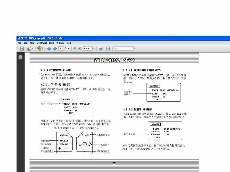

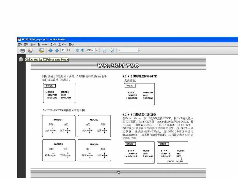

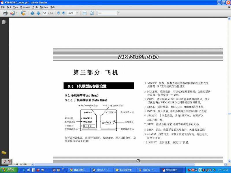

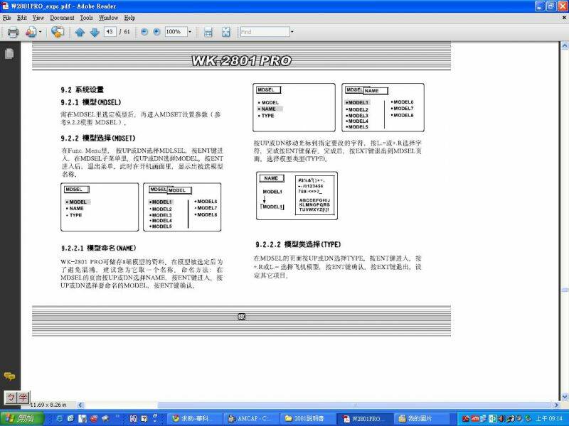

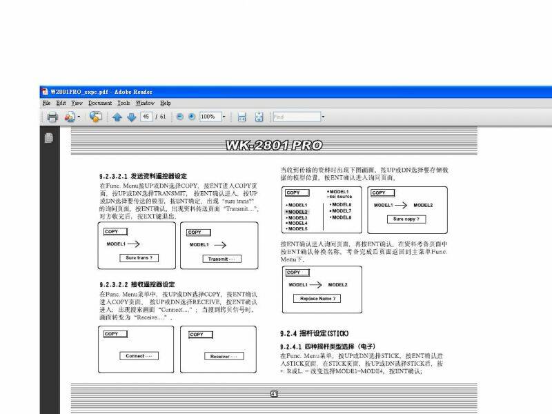

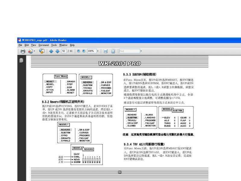

發表於 2011年3月9日 09:27 AM | 顯示全部樓層
2801
2801 2801-1.JPG 2801-2.JPG 2801-3.JPG 2801-4.JPG 2801-5.JPG 2801-6.JPG 2801-7.JPG 2801-8.JPG 2801-9.JPG 2801-10.JPG 2801-11.JPG 2801-12.JPG 2801-13.JPG

大大說明書貼的很清楚~~~可是小弟看紙本頭就已經在暈了。我在高雄,但是暫時沒有固定飛場(因為上班時間不定,所以四處跑而且都是一個人)- -!!
