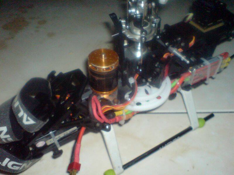

不明的原因,打開 idl 不到五秒,小鈦龍空中自殘,發現主軸(原廠 pv0704)彎很大,
 連試了二次還是一樣的問題。殘念.....
   1. 電池 11.1v  2200ma  30c (新電池)
   2. 天蠍馬達 22218
   3. 油門  idl  90%
   4. 螺距  +11,-11
小鈦龍主軸彎很大 PV0704
小鈦龍主軸彎很大  PV0704
小鈦龍主軸彎很大 PV0704
小鈦龍主軸彎很大  PV0704

很明顯是主軸偏擺造成的~
機主不妨檢查一下主軸培林座,是否因為培林掛了造成已擴孔~
再來就是連接主軸的T座孔,是否已擴孔產生間隙過大而偏擺~
供參考囉~^^

我的小鈦龍前幾天也是開idl小翻了幾下過一陣子機身整個共震到快解體一樣.但是後來查到原因是槳的關係.(沒雙槳但兩支槳的重量只差一點)換過槳之後就好了.PS:我用的是左岸碳纖槳!
我是用2221-6 4400KV.13T馬達齒.idl油門80%給你做個參考..^^

我遇過 是主軸培林掛了

我還以為只有我遇到,後來買雷虎原廠的高剛性主軸一樣彎很大而且很貴,飛了三年的小鈦龍真的花很大,換sport以後才知道以前真是固執
