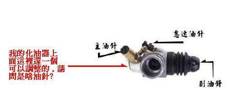

到底哪邊是副油針? (左 or 右)
因為我看到有些化油器沒有圖片中的副油針 , 只有紅色箭頭的油針......所以很疑惑.....

正常來講因該是只有主跟副各一個阿...不是直昇機引擎吧X_X
主油針因該式控制高轉速!  副油針控制怠速跟吹油的順暢度吧...

這個是3油針化油器.
分別調整.高.中.低 .速!

這個是FC25級引擎的油針~

這是油車化油器,主油針調高速,副油針調低速反映,怠速油針是等主.副油針調好不要讓引擎息火用的,紅色箭頭指的是調中速(最好不要去動他因為原廠出來就條好很少人會去動他除非是調引擎的高手)(個人所知意見僅供參考)
