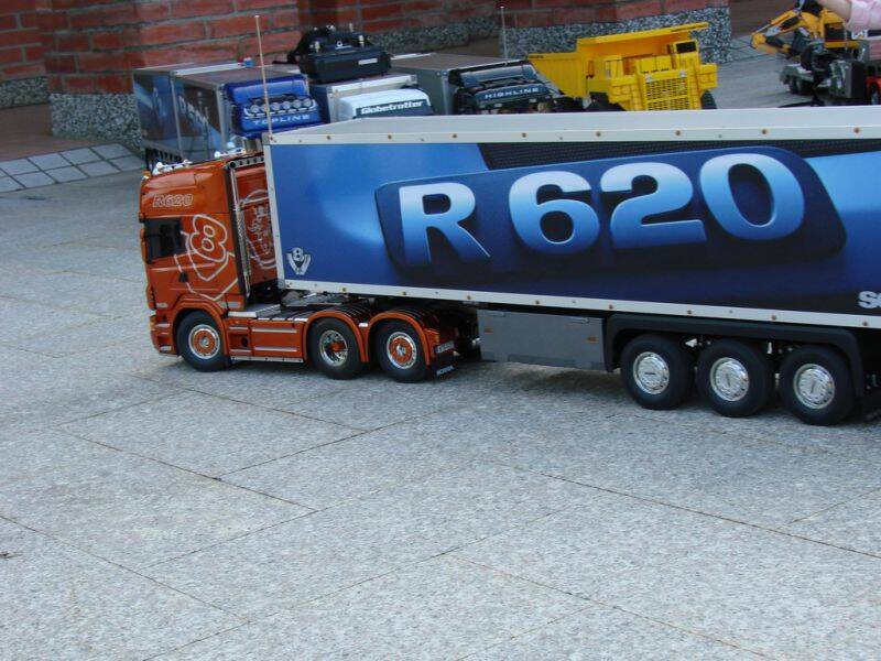

請問各位大大,小弟也想買一部R620 Scania,但小弟比較喜歡R470與貨櫃間緊貼的感覺,所以想請問有經驗的大大,R620與貨櫃間的距離可以調近一些嗎?謝謝!!

可以啊...
一般的做法是將貨櫃的冬菇往後移...移越多與車頭距離相對越近...
但有裝電腳的話要注意電腳馬達轉彎時會不會磨到車頭輪弧...
R620 因為原廠設定的距離太開了....
我的做法除了將尾車冬菇往後移外...還有將車頭第五輪往前移...
簡單作法就是將 第五輪 固定座反裝...就會前移許多了...
參考看看吧...
