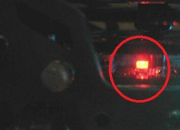

但是隔一晚沒飛後,要玩時發現遙控器加油門沒有任何作用,機身開啟電源不會正常會有各種顏色的led
只剩(圖片上)機板的紅燈一直閃,不知道是哪裡出問題了
請各位知道大概故障原因的大大幫忙解決
謝謝

電池電力不足?(因為機身LED不會亮了)

led的耗電量非常小不太可能放一晚就完全沒電.應該是機板問題.或接觸不良.不過這種小3動一般商家是不維修的.問一下賣你的商家肯不肯幫你修.在這可能不好找答案.一台1000元內.他檢修可能要花很多時間.商家會勸你再買一台.這種小3動製造的品質良莠不齊.買的時候要靠運氣囉.

LED耗電量很小...就10ma計算好了,放一晚 10ma*8h=80mah,
機身至少放了 4 顆七彩 LED=320mah,而金星達 335 標準配
140mah 電池...嗯...如果忘了關肯定會沒電
如果是機板問題的話,機身 LED 應該會正常點亮才對,
因為它不是機板控制的,只要有電就會亮吧
有錯請指正

不用去算那電流.忘了關之前一定是亮著.那是不是忘了關就知道了阿.一小時是10毫安嗎噗.你有測過喔他會這樣問.一定是充過電再試的麻.哪會玩到沒電.隔天拿起來沒充電又玩.就這樣上來問噗.剛玩小3動時算一算最少買了10台.(金星達.335.345各3台)這台在小3動中算很好飛的.再好的再貴的東西都會出現瑕疵了.何況這小3動玩具.不是要詆毀這些商家.他們有成本考量.這種算高精密的玩具.1000元以下要買到完完全全沒問題真的有時要靠運氣.(當場試沒問題就可買了.買個3.4台剛好.充電時間就不用等.或是自己去電子商場買電池自己改裝接頭.加充電器)何況不是大廠牌的你想他的品管......><(不然除了機板其他地方自己修會有另一番樂趣.花小錢一樣可以玩得很爽).要有品質保證可能要多花一點摳摳.買知名廠牌的小直囉

如果不是忘了關,或是要飛之前已充飽(這點樓主沒提到喔,
他只說"隔一晚沒飛"要玩就不行了),那應該就是電池壞掉了 ^^"
LED 耗電10ma 是很保守的估計,10ma*1h=10mah 是理論
公式,如果以網路影片中那樣的亮度,20~30ma 可能跑不掉 XD
這個不必親手量,"經驗法則"您知道吧? :P
金星達我玩過它的 330(無 GYRO),品質還算可以,
另外玩過的雜七雜八牌子就算了,品質普普,
零件壞了還買不到零件修才是慘 ><"
所以後來衝 SYMA S107 就是品牌形象、品質口碑、
零件補修全都考量了才買,還真的是很好飛,
至少我飛過的左岸電直(小三動、小四動、小六動)
還不曾遇過機板/接收故障的(電變、舵機倒是有^^")
相較之下電池故障機率就難講了,品質是因素之一,
使用方式/習慣也是因素之一,所以建議樓主先確認電池^^
