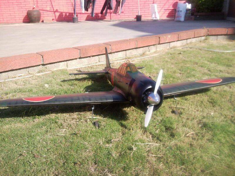

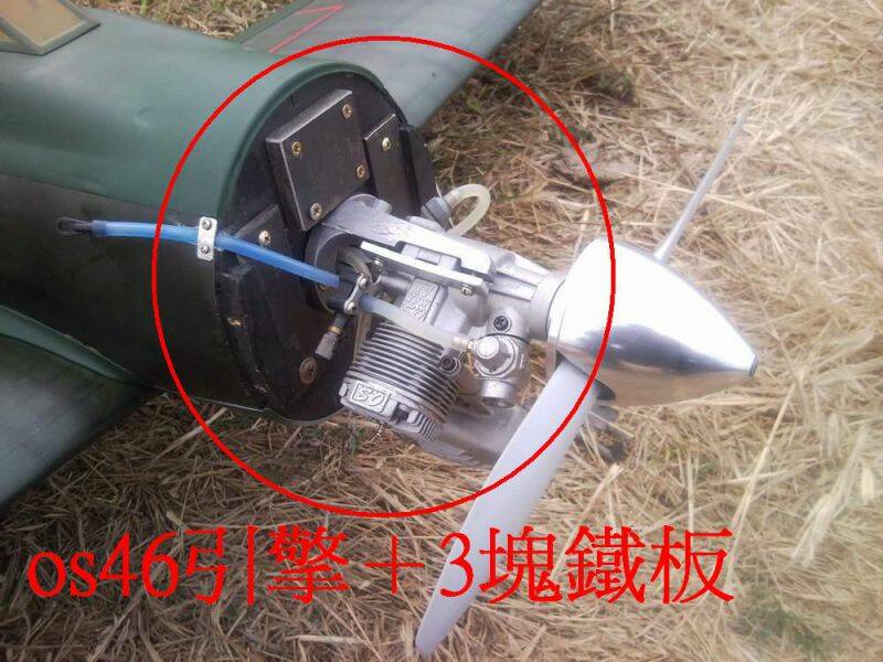

我有一台50級零戰,但一直都不敢升空,原因是我裝的動力是OS46引擎,機頭偏輕很多,機頭配了三塊鐵板450g才稍取到重心,所以很怕os46的動力不足。
想問一下,有看到網上有些飛友是裝91級四行程的引擎在飛!
1.我有向飛友購入一顆os91級二行程的引擎,不知適不適合這架飛機用?
2.又91級二行程引擎及91級四行程引擎裝在這架飛機上的差異在哪裡?
希望有經驗的大大能給予指教,謝謝!

OS46引擎,配三塊鐵板450g,可當飄飄機飛.......但你還是不要飛的好.
發表於 2011年3月3日 12:49 AM | 顯示全部樓層
既然還有顆91的就換上去吧!!就配重與動力來說才算剛好而已....
到時候裝上去再重新配看看重心..輕重應該也差不了多少了!!!
祝首航成功.......

那槳應該用多大的呢?
發表於 2011年3月3日 09:43 AM | 顯示全部樓層
原帖由 maojung 於 2011年3月3日 02:03 AM 發表
那槳應該用多大的呢?
13*8用看看.......
發表於 2011年3月5日 08:14 PM | 顯示全部樓層
也可以直接裝RCGF 15CC引擎,動力與重量剛剛好,省錢又好保養維護
