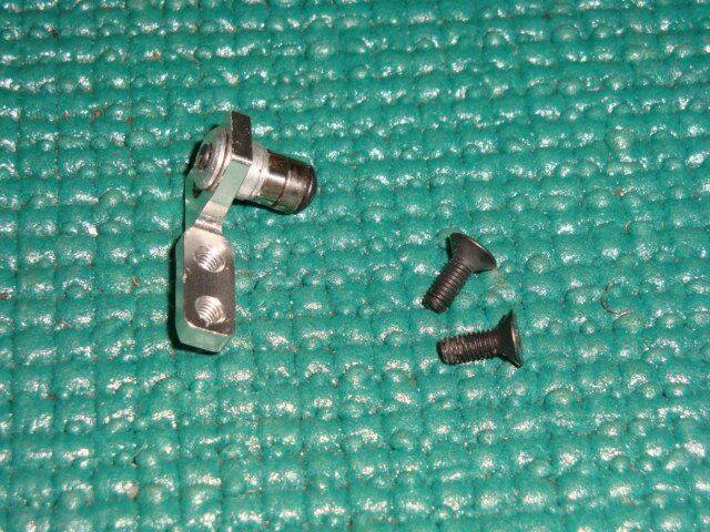

小弟又來打擾了 ˇˇ
小弟我是有一個改善的方法不知OK不OK
原廠的壓輪柱是塑膠的 壓時太軟 所以會歪一邊
所以小弟有個想法
原廠的皮帶壓輪放棄 拆掉(除非MST出鋁製壓輪柱ˇˇ)
改用下面這種樣式 鎖在 2樓版
因該看的董吧  打擾了
發表於 2011年2月28日 11:34 PM | 顯示全部樓層
原帖由 育鴻 於 2011年2月28日 11:08 PM 發表 小弟又來打擾了 ˇˇ小弟我是有一個改善的方法不知OK不OK原廠的壓輪柱是塑膠的 壓時太軟 所以會歪一邊所以小弟有個想法 原廠的皮帶壓輪放棄 拆掉(除非MST出鋁製壓輪柱ˇˇ)改用下面這種樣式 鎖在 2樓版   ...
恩,我也覺得換鋁製的就不會歪
除非歪底盤的邊邊,卡住那支支撐架的邊邊那裏>_<
育鴻大大...開箱文因該您來發,才對...好料的都沒拿出來...
倒是我有個疑問...MS-01D二樓版超細的耶,鑽這兩個這麼粗的,不會降低強度嗎?

回復 4樓 f891037 的帖子
回大大 改那種壓輪只是小弟的個人感覺
小弟是這樣覺得 挖2個塑膠的洞 用2支白鐵的螺絲補洞
還OK吧 強度一樣  甩尾 本身車子就不容易壞
大大 開箱還是由你們來發 小弟來試車就好
看怎樣讓這台車 甩的更輕鬆華麗
發表於 2011年3月1日 12:30 AM | 顯示全部樓層
原帖由 育鴻 於 2011年3月1日 12:07 AM 發表 回大大 改那種壓輪只是小弟的個人感覺小弟是這樣覺得 挖2個塑膠的洞 用2支白鐵的螺絲補洞還OK吧 強度一樣  甩尾 本身車子就不容易壞大大 開箱還是由你們來發 小弟來試車就好看怎樣讓這台車 甩的更輕鬆華麗 ...
喔....我是說2樓板的強度啦!
螺絲鎖下去的確是會變硬,但是鑽孔的地方會變脆弱,畢竟他2樓板超細的
MS-01D如果抓掉後2樓板會稍微變形(皮帶拉緊他)
不過育鴻大大的點子,我也覺得很棒,只是不知道2樓板承受不承受得起這樣壓
本身2樓板就已經可以用手壓了(要換碳纖是嘛>_<,這樣車性都毀了)
