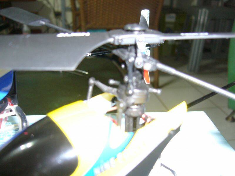

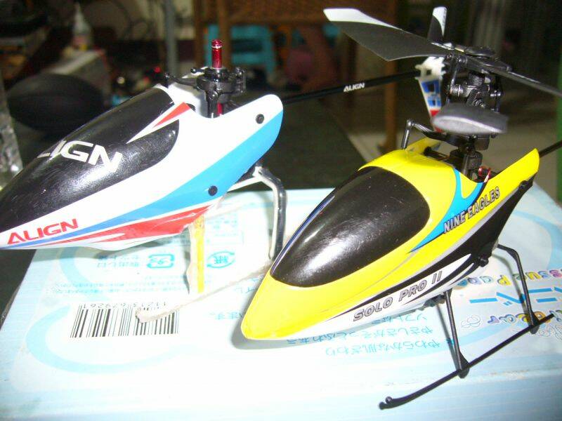

有飛友分享solo msr 我也來分享一下solo trex100 嘿嘿...
飛友有人把 msr套上solo
今天無聊在家 亂搞 我手邊剛好有亞拓100 就把100主旋翼套上solo沒想到不用土改  完全嘟嘟好耶  直上  喔耶~~~
讓solo外觀跟駕馭 有大大的差別~~~個人見淺~
想說主旋翼都換了 尾旋翼也給他換一換 這樣也比較好看~~
也剛好解決solo pro如何解決重槌打尾管的問題
只要買以下料件就可以讓你的solo有不同的風格
100主旋翼 110元
100主旋翼固定座組 160元
100平衡桿組 145元
100連桿頭 110元
100尾旋翼 96元
共只要花你621元    以上是亞拓官方會員報價
當然尾旋翼飛友如果不換也無仿  這樣扣除尾旋翼這樣只換500多塊而已呢!!
我還有叫100主齒輪 100主馬達 100主軸 還沒到貨 沒圖片分享
原solo主齒輪 較大 馬達齒較小  100的主齒較小 馬達齒較大
想說換100的齒比看這樣會不會叫有力 小弟我也是新手 也不懂 個人見淺也想讓各位大大指導
目前駕馭上面 是非常的順也比原來來的靈活 今天把套件套上去玩一整
天還沒有問題  不仿各位大大花個小錢試試看囉 !!
如有還有心得在跟各位分享  也期待各位飛友心得Po上來~~
[ 本帖最後由 waiting822 於 2011年2月28日 11:06 PM 編輯 ]

現在我把他改裝成這樣 我只初始微調一次 在來換下顆電池 都不用微調了  直接飛
