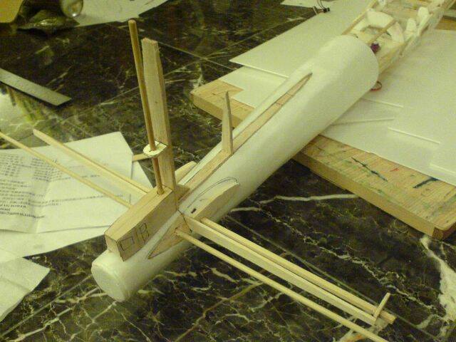

趕快把我陳屍已久的B-29搞定
邊做邊焦急 啊這到底是會不會飛啊......汗
目前90%完成 但信心與飛行技術只完成10%
翼展1.7米 全配2.1KG 稍微超過了收腳組的負荷
使用4套便宜貨馬達+30A電變 2個2個並聯
11.1V 40C 2200MAH電池2顆
70%油門不到就有1:1推力了

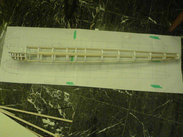

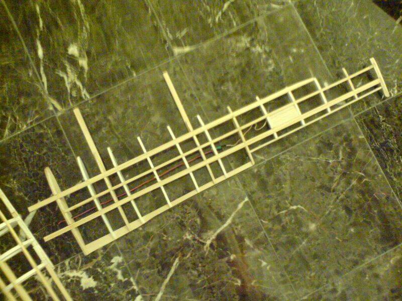

回顧一下製作過程
應該有像到

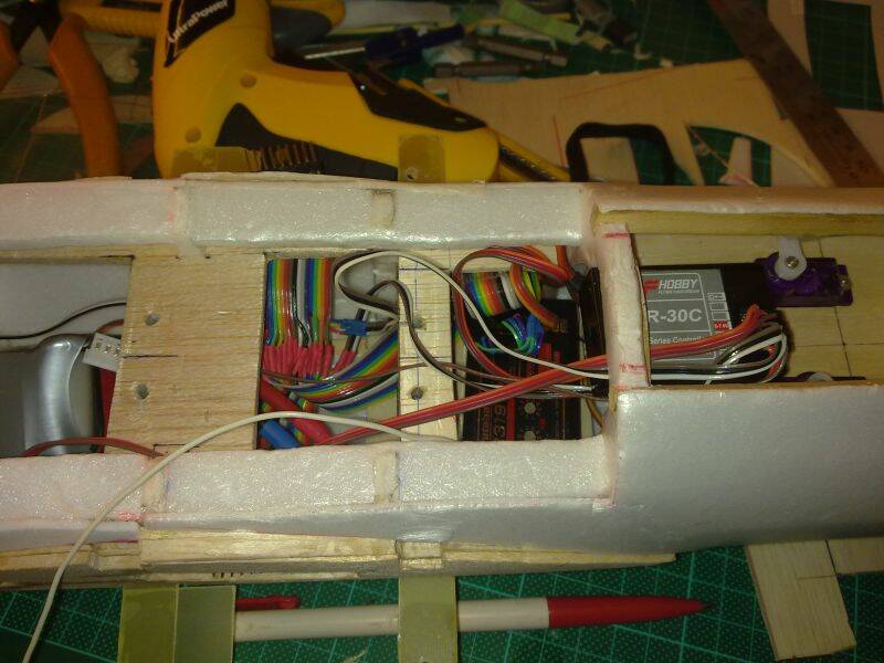

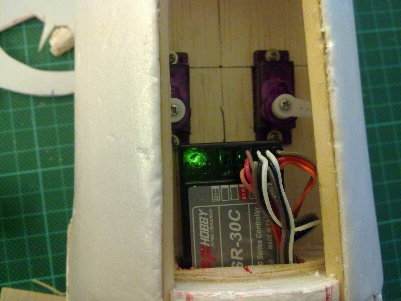

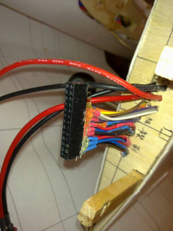

機頭也完成了
機翼用排線焊 比較好插
主翼可以對拆

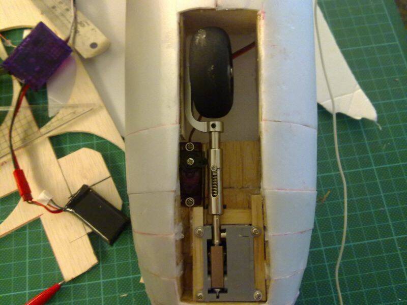

 樓主| 發表於 2011年2月27日 10:35 PM | 顯示全部樓層
這也是我考慮了許久的問題
收輪的長度有11cm 但機翼輪艙只有15cm
要由前往後的話會超過重心2至3cm左右
導致翹孤輪 而且...機翼後方太薄 輪子收不進去
還由什麼解決方法嗎??
