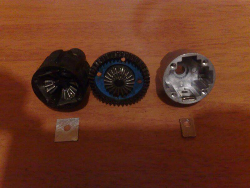

我把 HN NEXX8 改成大腳後, 差速大小傘齒比雖然有改, 但因為負載變重, 鋁製的差速齒一直磨壞, 塑料材質的差速杯內部十字軸溝槽也不堪負荷, 屢次磨壞, 經過幾番折騰, 花了不少錢錢實驗, 我終於找出一套強化差速杯的方案, 後來發現, 我的想法跟 HPI SAVAGE 的升級差速杯做法不謀而合, 只是我的方案比較省錢, 做法如下:
1. 將差速齒改用硬陽極材料, 這露天有賣, 好像是 200 多.
2. 訂置固定十字軸的小鋼片, 插在差速杯內側, 也剛好當做小齒的墊片, 因為訂做量少, 約 30NTD/pcs.

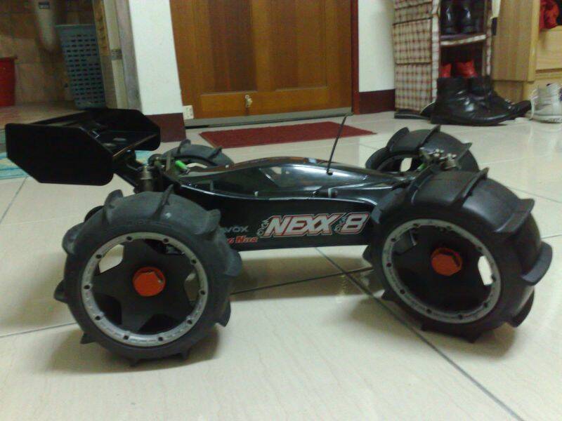

1. 我漂亮的車車, 裝上 BAJA 越野胎
2. 裝上 BAJA 挖沙胎 & BAJA 尾翼
3. 左邊的是改裝品, 右邊的是 HPI SAVAGE 升級件.
這樣的改裝品效果很好, 以前一玩車總得壞上至少一個差速器, 改完後玩了幾趟, 一個都沒壞過.
