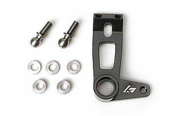

第一張圖的前單/直就看的出來下段比上段長一點!
第二張圖的墊片可以不用裝,球頭螺絲直接鎖上跟拉桿搭接的兩孔!
至於墊片我是拿厚的墊前頭映板,薄的墊後頭映板!
PS.避震器的油一定要換!可以買避震專用的矽油或是機車用的齒輪油
       先說喔,齒輪油是土炮的!
