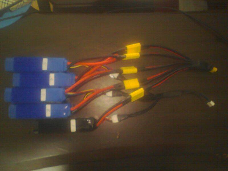

我也是自從買進大功率充電器之後就一直用並聯充電,一次並5顆,擔心單cell過充所以連平衡線也並,一邊充5顆另一邊充4顆,不用一小時就有9顆小暴電池可以飛,我的是用手焊的所以沒有自復保險絲,有比較安全,可惜那時候還沒有板子用
