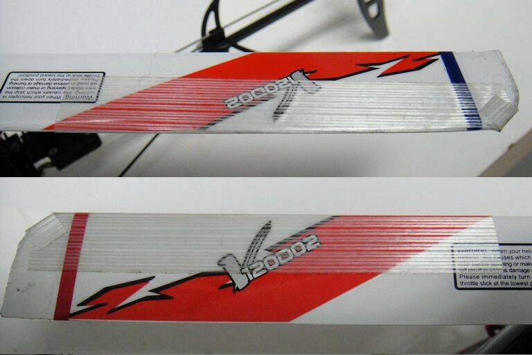

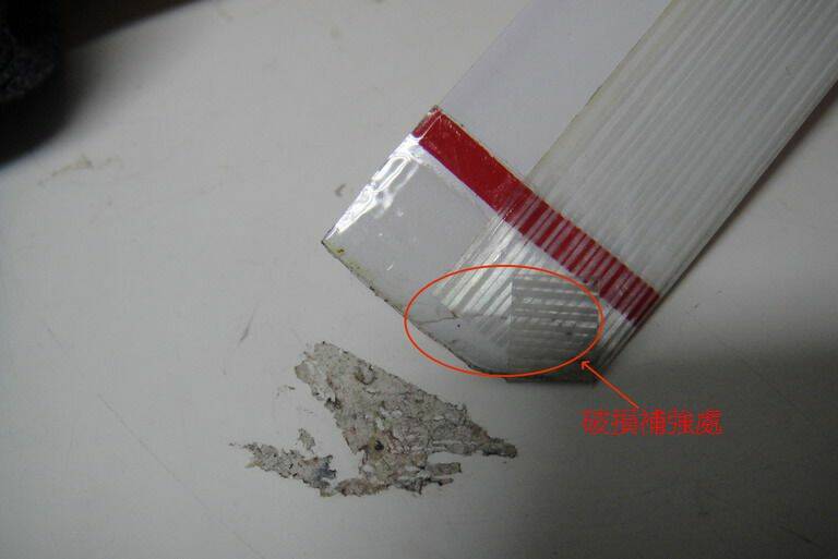

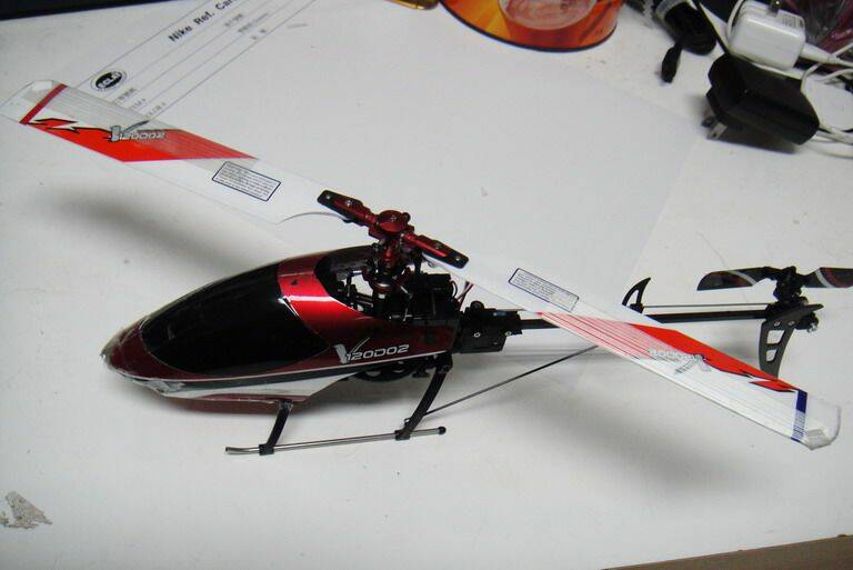

由於新手購入V120D02時,打壞了2、3組原廠泡綿槳,由於都是打壞在翼尾較多,之前在mobile 01上也有看到飛友用玻纖膠帶補強那碎弱不堪的原廠泡綿槳,所以就如法泡製,想試看看補強後飛行的感覺~
補強後一圖
兩翼原破損處
兩處內傷…

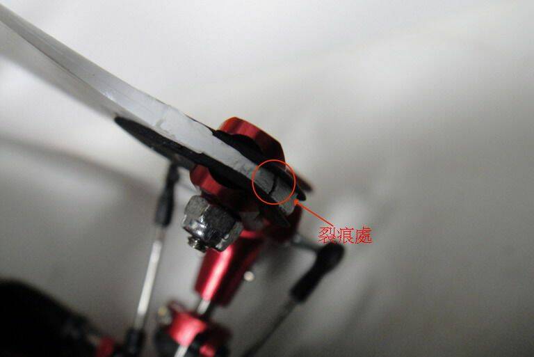

還好不難撿,撿回來觀察也沒什麼外傷,只有一隻小蜘蛛跟一點土在機身上,整理一下後,沒什麼大礙,升空停懸一下聽到咔…咔…較不循常的聲音,降下來換下電池,目視主齒盤是否軸叉銷處有無裂痕(不曉得為什麼…我都掛這兒…之前只要一摔就掛這裡)
看起來又沒事呢…?毛毛的,拿在手上,油門摧了幾下,那聲音又沒有聽到了…錯覺嗎?…換上第5顆試試好了……

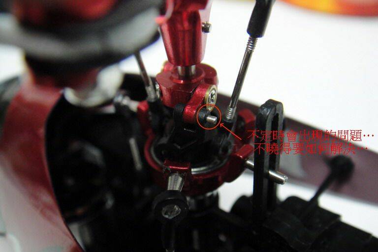

回家檢視,發現定向器上的叉銷不定時都會跑出來…,這點讓我飛起來蠻怕那時它會真的不見而機體墜毀…
後記:
飛了補強的機翼,怎麼飛都沒什麼信心,很久沒讓它從空中掉落,信心都被折損了,不正常的怪聲我想可能是主齒上方尾傳齒輪崩毀造成的,晚上下班後,找時間拆下主齒檢查看看好了…
隨著 T-Rex 450 Sport 即將完工,本想今天飛一飛,450校調後首航自己也想飛看看(當初入手V120D02,只有賣家試飛給我看,自己完全沒信心拉它離地),今日飛行到底是機體本身有問題?還是人禍?恐怕要解剖驗機才能得知了…
