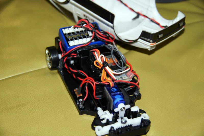

改裝2.4G
18A有刷電變(可後退,防掃齒)
9G比例轉向! 可調式拉桿! 左右邊大角度一樣!!
7.4V猛的跟啥一樣! 油門20%就可以了! 玩10分馬達會過熱(底盤會融化)
3.7V好甩! 但是速度一起來因為輪子動力不大! 不能做扭腰甩!
原廠配備輪子 好像不好甩! 下次加工試試看!
目前備料馬達有10顆高扭力馬達等著它用
我想應該這顆馬達還沒甩完就整台散了吧!!!!

280小車~ 改了超過四台車的改裝費
280小車~ 改了超過四台車的改裝費
後貼散熱片~不過上7.4v會盪手
後貼散熱片~不過上7.4v會盪手
底盤挖平! 碳纖棒補強! 18A電變
底盤挖平! 碳纖棒補強! 18A電變
大比例轉向!
大比例轉向!
大比例轉向!
大比例轉向!
大轉向!!
大轉向!!
可調式拉桿 改裝照~手機畫素低~傷眼!@@

高扭力馬達在沒屋頂的地方~ 有在賣!!那顆黑金剛便宜的應該已經賣完了!! 有比較好一點的款式!您可以前往搜尋
目前尋找培林打算上四輪培林!
馬達座也要找時間用PCB版切割固定(避免過熱熔話)再補上一顆風扇!
轉向部分在計畫修改轉更大(小車不知道有沒有用)

 樓主| 發表於 2011年2月24日 04:07 PM | 顯示全部樓層
晚一點再拍照上傳~ 跟chihsam改的不一樣!
我的角度可以更大!用拉桿改的!
但是不知道是不是因為這樣!高速空轉時會晃!
