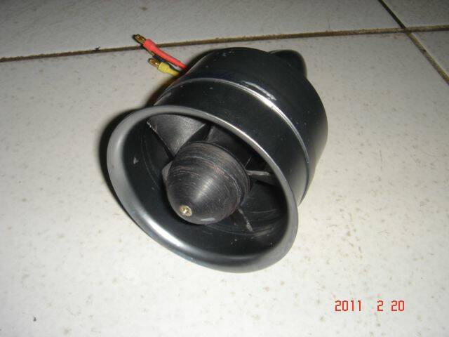

求助~~~導風扇要如何平衡校正請問小弟一顆金屬導風扇風鼓在高速運轉時會震動滿大的 ........請問要如何平衡校正.....

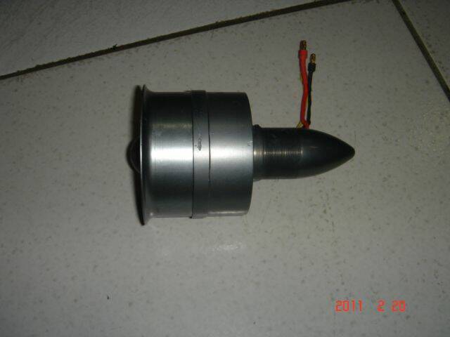

 樓主| 發表於 2011年2月20日 12:38 AM | 顯示全部樓層
原帖由 lin00 於 2011年2月19日 11:34 PM 發表
我再幫你問問我大哥有沒有你要的70mm金屬導風扇3900KV再回你短消
你方便貼你原來那顆馬達圖給我看一下
感謝您的幫忙~~這顆應該是68mm~70mm的金屬風鼓3900KV的馬達
