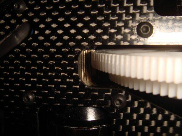

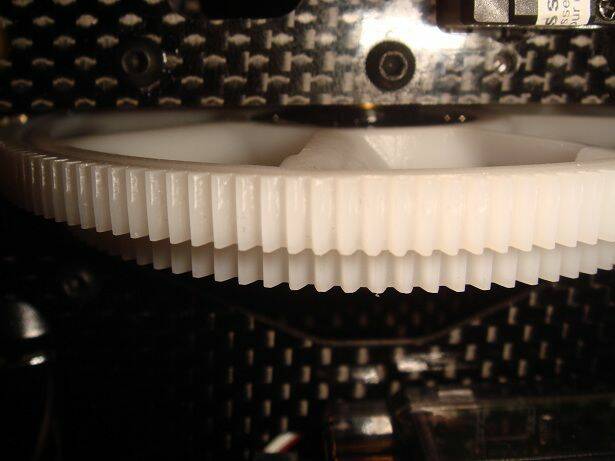

可能是和铜齿的间隙偏大。

馬達齒是不是鬆了?
照片上t 齒位置應該是ok的,
檢查一下馬達齒有沒有缺角..
若沒有...請把鎖馬達鎖絲、馬達座螺絲及T齒止付螺絲拆開重鎖..
怕是螺絲沒鎖好..或已經鬆了,所以造成馬達齒與大齒盤有些微傾斜,
故使上方的間隙較大所致..
另...所有螺絲都要記得上螺絲膠喔..

感謝前輩回覆,小弟馬上去查。

我也有發生過一樣的狀況,結果答案是....
磨到機頭罩....

哈哈哈,大大你真是有趣,嘴裏的糖果噴出來了,經整個拆卸馬達檢查後尚未發現有鬆脫現象,到是今天停旋時恍神,開了idle忘記是玩六動機,竟然用4動機的方式救命,在快要撞牆那一刻pitch往下打滿,以為收油門了,然後就看到我的450用80%油門的轉速在地上打滾,弄壞了主軸跟主槳,進場維修了。
