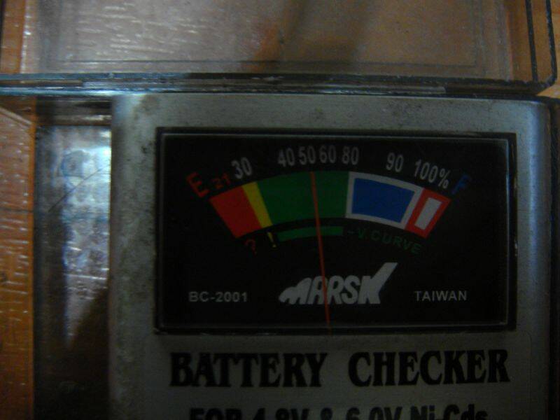

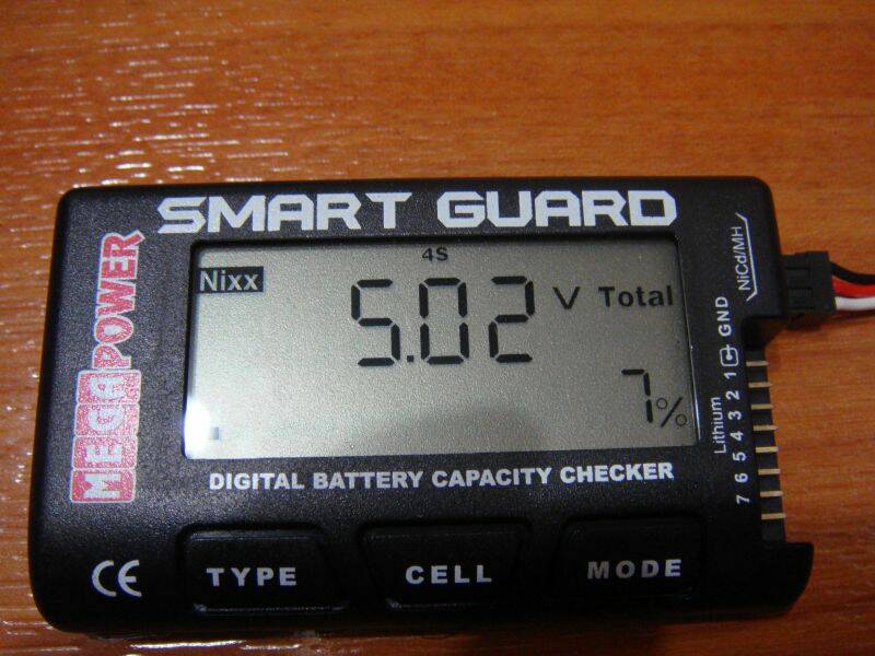

小弟想請問一下,這兩張圖是同一時間,同一顆電池,兩台測電表所量的,到底哪一個才是準的呢?我搞不太清楚,可以請大大給小弟指導一下嗎?謝謝

小弟意見哦....
都對,也都不對.
小弟是用圖1的測電表.
保守起見只低於20, 小弟是充了再上...

任何存量表方式的顯示都只能參考,沒有很大的意義。除非用 logger 下去分析充飽到放到底的整個電壓變化資料,再根據這些資料做為存量表的計算基準,如此才會準確。
鎳氫電池每芯額定電壓是1.2V,4S就是4.8V,建議用到4.8V就再次充電,電池如果健康,4S充飽應該會有5.6V
建議每使用約20-30次就做一次活化,將電池放電到每S剩1.1V,靜置10分鐘,再充到最飽,這樣電池就會比較健康。

跟你說個最簡單的方法測試電池容易還足不足夠繼續玩
先開電,再把測電端接上測電器,然後開始動直昇機上面的所有SERVO,看電壓降伏大不大,如果不太,那電量足夠,假如你在5V的時候動一下SERVO就馬上降到4V以下,建議你充電或是把電池換掉了,這個叫做負載測試法,單純量電池在靜態時的電壓是沒啥用處的,快掛掉的鎳氫鎳鎘電池充飽電的時候電壓值都不錯,但一開始放電就完蛋了!
就像你開水龍頭有水,但是不知道水量多少,水壓夠不夠,但如果用手指壓住水管頭施加壓力讓它只剩一點縫,這個時候水就會用噴的,但水壓不足是噴不出來的,但仍然有水,這樣了解嗎?
