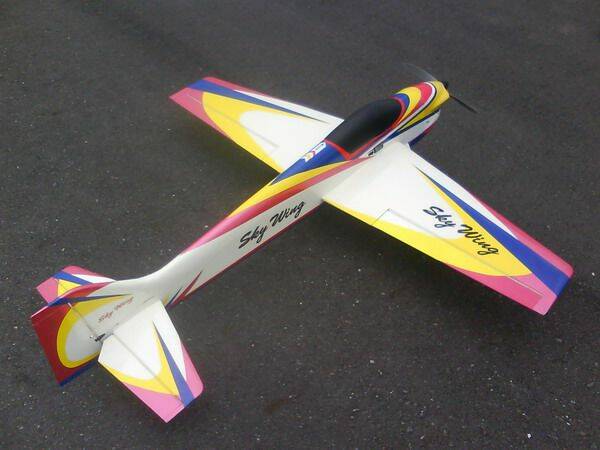

首先是引擎送阿翔那大修
換墊片和汽缸活塞組約5000元
還有將機體做一些處理...看起來外表年輕多了
本來試車過程還算OK
可惜上場前引擎彈簧卡住
現場維修.情急之下裝錯鳥仔蓋方向
筷子打穿...引擎內傷
除了生氣+懊惱...後續的檢查更慘...
引擎內有不明膠狀物+新汽缸嚴重刮傷
我真的不知這些問題從何而來
阿尼吉大哥先給我鳥仔蓋+汽門搖臂更換
再來寄給小周大後續處理
又換了新汽缸+調整
最後又回到我手上裝機......
直到前天才整修完成....大約再花個3000跑不掉
多花的錢3000+5000應該可以再買顆新引擎了
不過看到他再度飛上天...呼...
總算鬆了一口氣了
要感謝的人很多
尤其是  小周大  ....
沒有這位YS達人電話現場CALL IN
我就無法在花蓮調好引擎
謝謝你 ! !

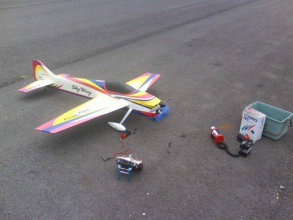

花蓮光華飛行場2月13日
請問前輩關於油門曲線
 樓主| 發表於 2011年2月17日 10:35 AM | 顯示全部樓層
前天剛上場時
空中熄火兩次...
還好花蓮有絕佳場地
除了有點重降落外...
機子都安然返航
我馬上打電話給小周大
現場連線
之後確認為太濃油
調整引擎前方調節器...鎖進45度+放鬆主油針
發現除了低速穩定了...連油耗都省了
飛上去煙也很濃...很漂亮
YS110力量很夠...一半油門可以垂直爬升
其實我飛乙組...全程都是1/3油門在飛
除了爬升翻滾加油門...幾乎不曾摧過高速
以原來四百多CC油箱...6分鐘飛行全吃光
現在很正常了...6分鐘飛行還剩 1/5 油量可以放心降落
現在很漂亮了
現在很漂亮了

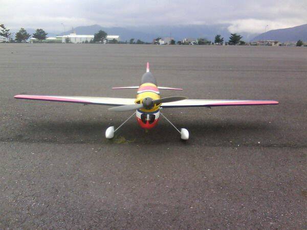

也是在花蓮光華飛場
也是在花蓮光華飛場
