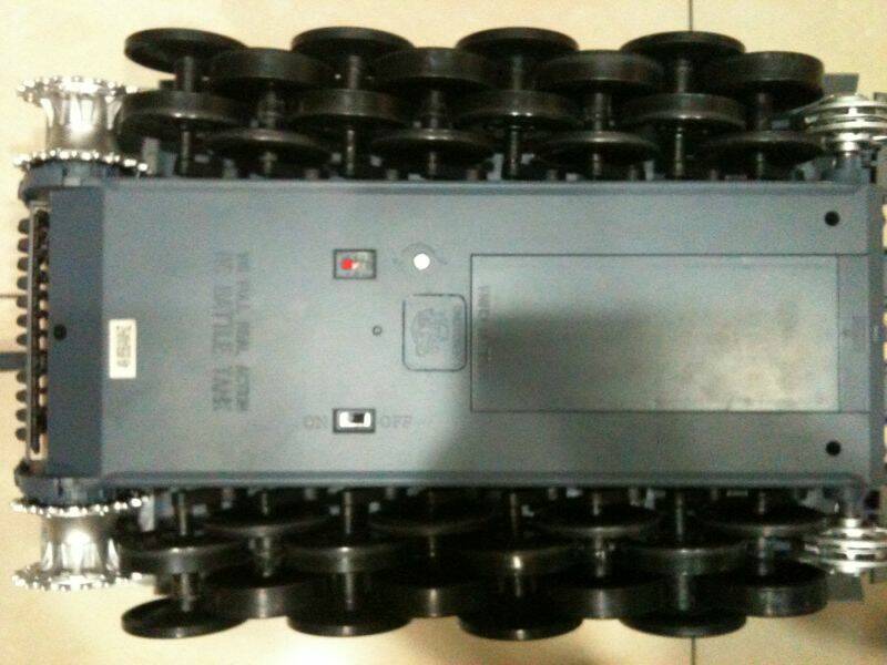

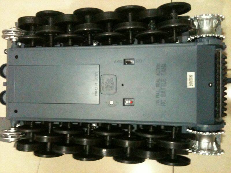

請教為何越靠近驅動輪位置的路輪越斜向外側?可調正嗎?

你先去買厚度0.8mm~~外徑9mm~~內徑4mm的墊片~~然後~~把路輪都拆了~~然後再一個一個的把搖臂都拆下~~不能一次全拆搖臂~~最好是拆兩個裝兩個~~因為車子裡有根固定搖臂螺絲用的加強鐵片~~4根搖臂為一組的~~如果你全拆~~就要拆車身了~~因為鐵片會掉~~這樣搖臂就無法固定了~~因為螺絲無從固定.......
  所以就拆兩個搖臂~~就把上敘所購得的墊片~~裝進彈簧內~~然後再把搖臂上緊到搖臂不會動~~然後再慢慢一點點的放鬆螺絲~~直到搖臂可轉動為止(不用放很鬆)~~只要感覺到搖臂在它活動區域內有彈性且稍稍順暢既可~~
  此舉是要把所有路輪搖臂都統一高度~~且不會有間隙及搖晃~~
  然後再把後導輪拆下~~然後一邊裝進4片墊片~~然後再鎖回去到緊再慢慢放鬆至導輪可稍稍轉動既可~~此做法是讓導輪在履帶溝槽中間~~而非靠另一邊而造成跳齒........
  最後~~記得要上搖臂與導輪螺絲前先上螺絲膠.............
