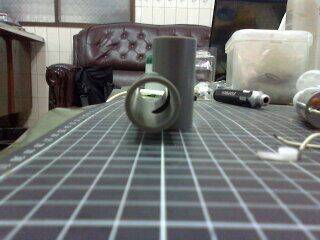

窮人家的側移系統 (不搞缸的系統測試影片)

新内胆
ROBBE的東西...不想等歐元眨值了

 樓主| 發表於 2011年2月15日 10:37 PM | 顯示全部樓層
回復 2樓 epg800 的帖子
不能大了 一拜了 在大就卡管了老書
南亞水管 裡面是圓的
所以沒辦法做成方的
我有想過用铣刀挖成四方型的
但是我沒有那麼大的铣刀(18MM)
還有 就算有铣刀 铣下去
南亞管一定破掉
圖片中葉片下方管是有凸出的
南亞管沒有  ><
[ 本帖最後由 7871497 於 2011年2月15日 02:44 PM 編輯 ]

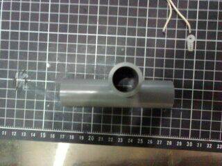

 樓主| 發表於 2011年2月15日 10:48 PM | 顯示全部樓層
老書 你身邊有這種怪東西吧 拿來研究看看吧  @@
香雞翅只給我平面圖
快給我3D圖啊
[ 本帖最後由 7871497 於 2011年2月15日 02:49 PM 編輯 ]
發表於 2011年2月15日 10:52 PM | 顯示全部樓層
原帖由 epg800 於 2011年2月15日 10:33 PM 發表
撥片再加大.................
老師~
圖片上面不是平板嘛...
這樣的話照理論上應該是不太會特別往左或往右動的捏>"<
只會有水管內部的水再做旋轉運動而已耶~
不知道台灣有沒有賣現成的...香姬士大大好像有這種好"雞絲"~
看了好喜歡捏~貨櫃船要兩顆>"<
現在進度:全船3/4批土完成,等待全船批完土在研磨~
我好像給他一次塗太厚,都龜裂了
高雄快好天氣吧~
發表於 2011年2月15日 10:58 PM | 顯示全部樓層
原帖由 7871497 於 2011年2月15日 10:48 PM 發表
香雞翅只給我平面圖
快給我3D圖啊
偶沒有三D圖啦
這怪東西偶也沒有.........
這要找最資深的周老啦 ....他一定有的
而且不只一種
