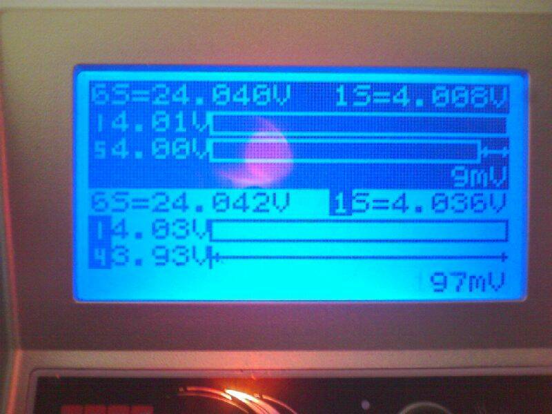

用 2014 duo 半年了
之前看飛友們反應一堆問題
想說可能我運氣好用來充3s 電池都蠻正常的
直到年前買入了500級電直第一次拿它充6s電池
就立刻發現ch2 的第四個通道有壓差
少了100mv 左右
將相同的電池和ch1的電池交換ch1顯示的電壓又是正常的~昏倒
看來真的是ch2本身有問題了
有圖有真相
手邊大功率的充電器只剩這一台
送修就沒得飛了 目前是將就著用
難怪它會退流行
上來發發牢騷~~
也給後來想要購買它的飛友一個參考

我的也有同樣問題,是用一陣子才發生的,後來乾脆不用平衡充了,不知高雄市那裡可送修?

我的也是一樣!應該是第一代都有這個問題吧!....
